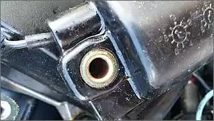

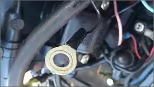

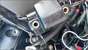

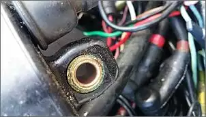

Okei werde ich morgen mal testen.
Können die Probleme auch hier von kommen?

Ja .
