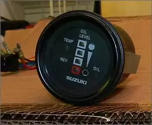

Standard Jemand nen Plan ? Suzuki DT
jemand nen (Schalt-) Plan wie man(n) das anschließt ?
Hits:	81
Größe:	64,8 KB
Danke für jeden Hinweis.....
Joachim
JoyCabrio

Zuhause habe ich das auch alles liegen, das steckt alles in dem Kabelstrang, der aus der Fernschaltung kommt.
Ich melde mich, wenn ich in einigen Tagen wieder Zuhause bin, sofern bis dato noch keiner mit genaueren Infos um die Ecke kam.
Gruß, Tjerk

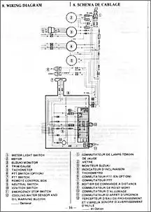

Bei meinem DT65 91 ist das im Handbuch.
Name:	Suzuki Schaltplan Schaltbox.jpg
Hits:	168
Größe:	69,8 KB
War aber ein fertiger Kabelbaum dabei.
Im Motor einfach auf die freien Stecker mit der selben Farbe stecken.
MfG Walter
