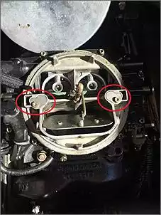

Bilder

Zitat von saro Beitrag anzeigen
Bilder
Was hängt da im linken Vergaser für Dreck, liegt vielleicht weiter unten noch mehr davon?
Warum ist die rechte Leerlaufgemischsch. viel weiter eingedreht als die linke?

Schau auch mal unter die Abdeckungen, da sitzen die Nadeln für den Teillastbereich. vll hängt da was. Aber vorsicht, da sitzen Federn drunter!!!

Alt 07.05.2016, 10:45
Benutzerbild von saro
saro saro ist offline
Registriert seit: 07.05.2005
Ort: Ahaus
Beiträge: 1.981
Boot: Crownline 264 CR
398 Danke in 260 Beiträgen
Federn...da wird mir schon wieder komisch...
Teste jetzt mit einem externen Tank einmal die elektrische Benzinpumpe. Die Choke ist Bimetall.
Der Vergaser von innen sieht sauber aus!
