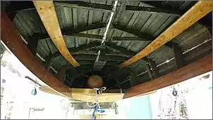

Hallo! Ich muss einen etwa 3 - 8 mm breiten
Plankenstoß am Holzschwertkasten eines Holzpiraten abdichten. Danach wird der Spalt mit einer breiten Leiste abgedeckt. Kann ich dafür Konstruktions Silikon von Kraft Werkzeuge verwenden. In der Verarbeitungsanzeige ist das Material für Boote angegeben. Kann mir jemand etwas dazu sagen?

Zeig doch mal ein Foto...
Silikon würde ich ebenfalls auf keinen Fall empfehlen.
Bin ebenfalls an einem Piraten dran, muss den gesamten schwertkasten neu bauen. Klicken Sie auf die Grafik für eine größere Ansicht

Eine leiste mit epoxy eingeleimt könnte schon reichen.

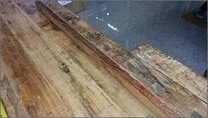

Der Schwertkasten ist auf Nut und Feder und die Außenseite ist abgefault, das Ganze sieht nicht gut aus. Versuch mal wie ich schon schrieb die Naht gut zu reinigen und dann ein Streifen Eiche einzukleben, Kasten sieht nach Eiche aus, die andere Seite scheint ja ok zu sein.

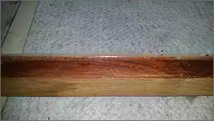

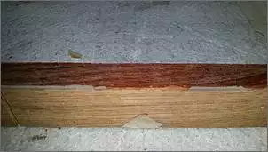

Ok, also wegen des Silikons, da kann ich eigentlich nur aus eigener Erfahrung sprechen.
Silikon ist sicherlich das beste dichtmittel gegen Wasser, das es gibt, nur leider halt auch gegen andere Flüssigkeiten, wie zb.Lacke.
Und haften tut es so ziemlich auf allen glatten Oberflächen, sogar auf geöltem Holz.
Das dumme ist nur, ist es mal am Boot, auch in ausgehärtetem Zustand, ist eine neulackierung mit mindestens dem doppelten Aufwand und kosten verbunden.
Entdeckt man beispielsweise so etwas am Boot, schneidet es weg und läuft darauf herum, verschleppt man es auch ausgehärtet an den Schuhen überall hin, und das lackieren wird zur Tortur. Klicken Sie auf die Grafik für eine größere Ansicht

Dies ist eine ziemlich alte Fuge, und hat lange auf nur geöltem Holz gehalten.
Wenn mir sowas unterkommt, nehme ich ein rasiermesserscharfes stecheisen und einen Eimer, und jeder noch so kleine Rest wird sofort aufgesammelt.
Klar gibt's silikonentferner, nur will der bei 1k Lacken nicht wirklich funktionieren, und wie wichtig Konservierung für ein holzboot ist, weißt du ja noch von deinem Korsar...
