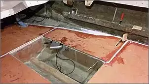

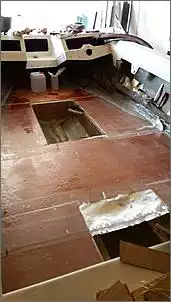

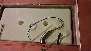

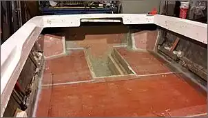

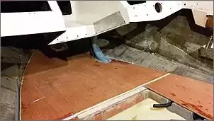

Tankschlauch, Entlüftungschlauch und Kabel verlegt. Für die versteckten Schlauchschellen habe ich drei Löcher in die Bodenplatte gebohrt um die Schellen später nachziehen zu können.Klicken Sie auf die Grafik für eine größere Ansicht

Sorry Schutzschlauch siehe Bild. Oder gibt es da Probleme wegen Antistatischer Aufladung?Anhang 689987
Gesendet von meinem SM-G800F mit Tapatalk
wegen Aufladung brauchst du dir keine Sorgen machen, der Schlauch sollte ja Leitfähig sein und der Tank sollte geerdet werden

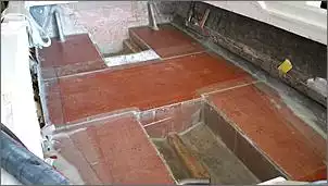

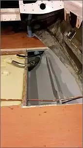

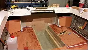

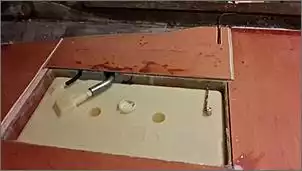

So die letzte Platte ist drinn...

Mal eine Frage: wo läuft das Wasser hin, das dir evtl. beim Tankschlauch und bei den Löchern für die Schellen reinläuft?
Die Kammer ist nach hinten ja dicht...oder hab ich da was übersehen?
Grüße, Tobi

Die Öffnungen werden alle mit Sika abgedichtet. Es kommt vorne zwei und hinten zwei kontrolldeckel zum Belüftung rein. Mehr nicht!

  #282
Alt 31.03.2016, 21:15
Beiträge: 32.426
besser wäre ein Loch, damit das Wasser zur Motorbilge ablaufen kann
zur Erdung kannst du einfach an Motormasse gehen, das reicht dann schon

Das darf ich nicht!
Wegen der Bodenseezulassung.
Bilge und Motorbilge müssen getrennt sein.

so kleine Boote haben meines Wissens nur eine Bilge und das ist Motorbilge

das ist am Bodensee leider so....
Wanne unter Motor ohne verbindung zum rest des Bootes....
ist nicht meine Erfindung.
hier gibts die Bau und Ausrüstungsvorschift als PDF für den Bodensee
https://www.bodenseekreis.de/verkehr...schriften.html

Heute Abend die Aussteifungen in den Ecken zugesägt. Damit sollte der Spiegel Steif genug werden.Klicken Sie auf die Grafik für eine größere Ansicht

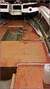

So der Boden ist jetzt auch laminiert. Die Bugspitze kann ich erst machen wenn die Oberschale unten ist.

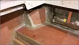

So die Aussteifungen sind eingeklebt und hinten mit einerlei vorne mit zwei lagen 390g Glasgelege einlaminiert. Auf der Rückseite kommen noch streifen in die Ecken wenn der Deckel unten ist.
