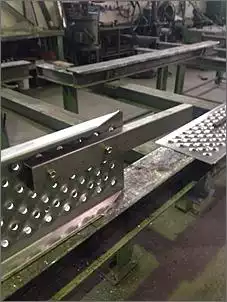

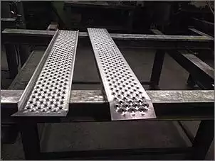

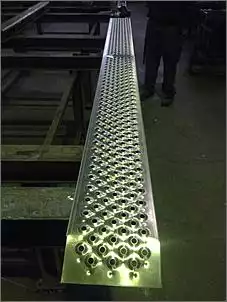

Hier fasse ich mal kurz zusammen wie ich bei mir den Laufsteg gebaut habe:
Zu den Materialien.
1 Paar Alurampen 1,50m lang ausm Ebay für 60€
Bei längeren Trailern empfielt sich 2x2m zu Bestellen
Hits:	310
Größe:	64,6 KB

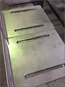

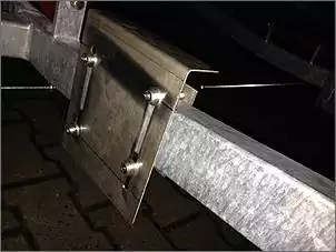

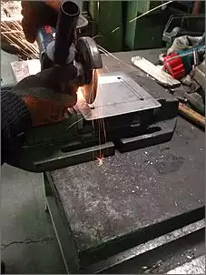

Dann 3 (oder auch 4, jenach Trailerlänge) Haltebleche. 250mmx180mm die auf 200mm um 90grad gekantet wurden.
Hits:	310
Größe:	73,3 KB

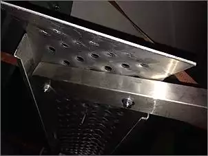

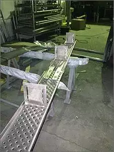

dann braucht ihr jede Menge Schrauben, Selbstsichernde Muttern und U-Scheiben. (Ca 15€).
Ich hab erst mal auf Konterplatten zurückgehriffen da ich bis jetzt noch keine passenden U-Bügel gefubden habe. Wird aber beim finden noch getauscht.
Alles in Allem hat mich die Aktion ca 150€ gekostet.

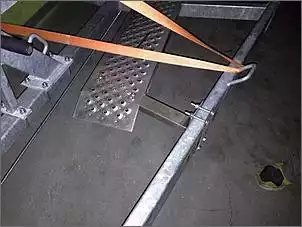

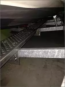

Die Laufstegverbinder sind auch 50x30 VA Rohr gebaut jeweils 50cm
Alle Schrauben haben die Stärke M8, fand ich am sinnvollsten.
Dann lass ich mal Bilder sprechen.

Gut gemacht, jedoch hätte ich da Angst um mein Schienbein.
Alt 25.03.2016, 07:52
Benutzerbild von Sven2209
Sven2209 Sven2209 ist offline
Registriert seit: 06.09.2014
Ort: 46147 Oberhausen
Beiträge: 1.168
Boot: 2015-2020 Bayliner 1851 SS 3,0 2020 Crownline 242CR 2002
952 Danke in 532 Beiträgen
Ich nicht da beide enden amLaufsteg abgeschrägt sind? Oder was sind deine bedenken?
Alt 25.03.2016, 08:09
Benutzerbild von Superpapa
Registriert seit: 13.03.2005
Beiträge: 2.192
2.035 Danke in 1.179 Beiträgen
Einmal abrutschen oder auf der glibbrigen Rampe nen Ausfallschritt - Aua!
Wenn 180°-Bördelbiegung nicht geht, dann irgendeinen Kantenschutz fände ich schöner. Kommt auch besser, wenn man unterm Boot etwas zu fummeln hat.
Alt 25.03.2016, 08:25
Beiträge: 1.168
Ja gut man könnte zum einen mit der Schruppscheibe einmal alles bissl entschärfen geb ich dir recht, wird auch sicher noch passieren. Und zum andern man könnte ha die Ecken abrunden, und nen son Kantenschutzband ausm Karosseriebau dran machen.
Alt 25.03.2016, 08:34
ferenc ferenc ist offline
Registriert seit: 18.02.2012
Beiträge: 4.537
Zur Not in Stück Aluwinkel mit 3 Poppnieten befestigen und schon ist die Kante entschärft.
Bördeln wäre allerdings schöner.
