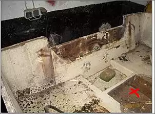

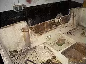

Hallo, habe auch eine V470. Über diese Schraubverschlüsse habe ich mich auch schon gewundert, verstehe den Sinn nicht. Soll das Wasser vom Wasserskifach in den Rumpf oder aus dem Rumpf in den Wasserskikasten? In den Rumpf darf aber normalerweise kein Wasser kommen, komisch, komisch. Habe hier aus dem Forum mal Bilder geklaut. Da kann man den Aufbau gut sehen. Bei mir habe ich in das Fach (Foto) mit dem Schwamm die Bilgepumpe eingebaut, das macht am meisten Sinn.
Letzten Sommer hatte ich mein Boot auch mal auf dem Trailer so gut wie es ging gekippt, da kam hinten etwas Wasser raus. Ich werde jetzt zur Saison eine kleine Inspektionsluke in den Boden einbauen. Das ist mir lieber, als nicht zu wissen, ob da doch mal Wasser rein kommt.

Sehe gerade, ist das gleich Boot

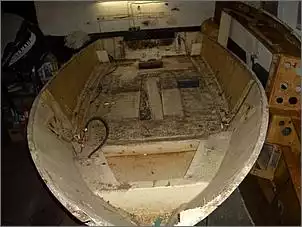

hier Klicken Sie auf die Grafik für eine größere Ansicht

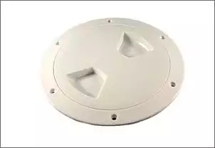

Hits:	143
Größe:	21,2 KB
so ähnlich, ist wasserdicht und trägt nicht auf. Ich muss erstmal sehen, was mich erwartet, wenn ich das Loch gesägt habe und reinschauen kann.
Die Luke mache ich, um zu schauen, ob tatsächlich kein Wasser mehr drin ist (rotes Kreuz).
Gruß aus Hamburg
Petra (weiblich)

und wo baust du dann die Pumpe hin ?
Die Bilder zeigen den Hohlraum unter dem Bootsboden. Da ist noch eine Holzplatte mit GFK überzogen drüber, auch über dem Raum mit dem Schwamm und genau da sollte eine Inspektionsluke rein und in den Hohlraum mit Schwamm die Pumpe. Hoffe ihr habt es verstanden.
