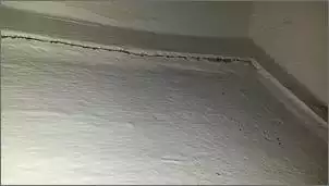

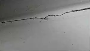

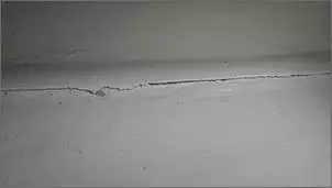

Hallo ,
ich habe eine Sea Ray 185 Sport und beim einwintern bzw. ausräumen des mittleren Staufaches . , ist mir aufgefallen das die Verschalung also da wo der Karrosserie Aufsatz auf den Rumpf gesetzt und verklebt wird ,von innen, an der Stelle sich löst und wie ein Riss aufgeht // Das Ganze auf ca 1 Meter länge schon fortgeschritten und die Breite des Risses ist ca 1-3 mm stark.
Ist das etwas wo man Bedenken haben müsste ?
Oder spachtelt man den Riss einfach mit Glasfaser Spachtel nach ?
ensteht dieser durch starke Beanspruchung der Karrosserie ?
Wie auch immer vll. hat ja jemand einen Tipp.
Hat jemand Erfahrung mit der Fa. Bootepfister in Wertheim ?
Gruß und Danke im Voraus Jens
Hits: 835
Größe:  31,6 KB
Hits:	215
Größe:	32,1 KB
Hits:	207
Größe:	22,1 KB
Hits:	184
Größe:	19,0 KB

Hallo Jens,
ich kenne deinen Bootstyp nicht, aber wenn so ein Riss auftritt, ist meist eine Struktur nicht mehr in Ordnung, hat sich ein Verbund gelöst.
Das ist mit Spachteln allein nicht erledigt.

Das sieht schon heftig aus....so von weitem würde ich sagen ,dass es eine heftige Verspannung ist wie auch immer die entstanden ist....mit Spachtel und kleben ist meiner Meinung nach die Ursache nicht behoben...das wird nur "verschlimmbessert".
Wenn das Boot aus 2011 ist dann denke kann man den Importeur bzw.den Händler ansprechen...Sea Ray ist ja nun wirklich keine Gammel Bude...
und wenn deine Werkstatt des Vertrauens nicht reagiert...na ja dann mal einen Termin vor Ort machen und Tachles reden...aber so würde ich das Boot nicht wieder ins Wasser schmeißen.

Mit Spachteln erreichst du da gar nichts. Der Riss wird wieder kommen. Um Zugfestigkeit zu bekommen brauchst du Fasern.
Allerdings kann ich anhand der Bilder absolut nicht beurteilen ob der Riss kritisch ist. Mir ist nicht wirklich klar, wo er ist. Ich würde jetzt ehr auf nicht kritisch tippen.
