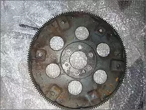

Nachdem ich alles vom 5.7 auf dem 5.0 umgebaut habe, ist mir aufgefallen, dass das Schwungrad wegen der Aufnahme nicht passt.
Das alte Schwungrad hat einen Aufnahme Flanschdurchmesser von circa 52,5 mm (Mittlere Loch)
Die Aufnahme von der Kurbelwelle am 305er aber ca. 64 mm.

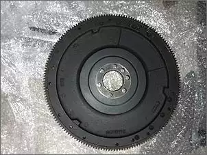

Ich habe mir daher ein gebrauchtes Masseschwungrad besorgt, der aber mit der Kurbelwelle ausgewuchtet ist, und irgendwie Unterschiedlich gegenüber der alten ist (Siehe Bild)
Ich weiß jetzt nicht was ich machen soll?!
Muss ich das neue Masseschwungrad ausfräsen und auswuchten lassen, oder kann der so montiert werden?!
Sind die Großen Kurbelwellen nicht eigentlich im Big Block verbaut?
Der aus dem mit 5,7 / 350 ( Lochdurchmesser ca. 52,5mm )
Name:	Der Alte aus dem 5,7.jpg
Hits:	104
Größe:	92,1 KB
Den Habe ich mir besorgt. ( Lochdurchmesser ca. 64mm )
Hits:	78
Größe:	126,3 KB

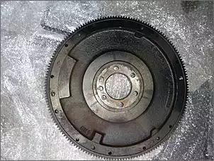

De Kommt aus dem Caprice 5,0/305
Name:	Der aus dem Caprice 5,0.jpg
Hits:	82
Größe:	131,2 KB

Bis ca. 1987 hatten die Kurbelwellen einen zweiteiligen Simmering und waren intern gewuchtet.
Dnach hatten die Kurbelwellen einen einteiligen Simmering und waren extren gewuchtet.
Extern gewuchtet heißt, dass auf der Schwungscheibe ein definiertes Gegengewicht sitzt - das kann man auf dem mittleren Foto gut sehen.
Wegen des einteiligen Simmerings ist aber auch die Kurbelwelle anders und darum passt die Schwungscheibe der alten Version nicht bei den neuen Motoren und umgekehrt.
Selbst wenn sie passen würde, wäre die Unwucht enorm und das ist nicht nur unangenehm, sondern zerstört auf Dauer die KW.
Von der Flexplate auf dem unteren Foto gibt es genauso die beiden o.g. Unterschiede (andere Aufnahme an der KW und mit/ohne Wuchtgewicht.
Die Flexplates sind für Automatikgetriebe, die Schwungscheiben für hangeschaltete.
Unsre Marinemotoren mit Z-Antrieb haben alle Schwungscheiben.
Ob 5.0 oder 5.7, die Schwungscheibe ist gleich, entscheidend ist, ob intern oder extern gewuchtet.
Ach ja, und es gibt Schwungscheiben mit 156 Zähnen und mit 168 Zähnen.
Wenn man die falsche nimmt, greift der Anlasser nicht ein.
Mein Motor hatte die 168 Version und sowiet ich weiß ist das bei allen neueren Motoren der Fall.
Beim Marinisieren meines ZZ5 Motor musste ich mich auch damit im Detail beschäftgigen, da der Motor mit Flexplate kam.
Das hier ist die richtige von Chevrolet für Marinemotoren ab 1987:

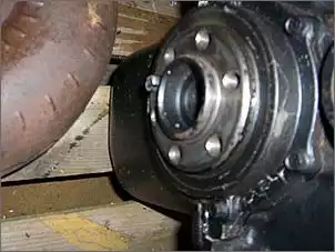

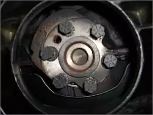

Laut Angaben Passt die auf dem Small sowie Big Block, und müsste ein Lochduchmesser von 62mm haben
Die Flansche von Beiden an der Kürbelwelle sind ja auch unterschiedlich.
Hier mal der vom 350ger mit ca. 52mm Durchmessser
Hits:	191
Größe:	57,6 KB
Und der vom 305 mit ca. 62mm Durchmeser
Hits:	94
Größe:	42,3 KB
Hab die Flansche nochmal nachgemessen und korrigiert.
