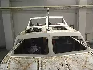

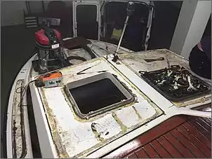

Ich habe erst den Schaber fürs grobe genommen und dann vorsichtig geschliffen.
Anhang 683224Anhang 683225
Oha, und was machst du nun mit den Stellen?
MfG
Alex

Grundieren in dann neu mit Holz belegen. Bin gerade bei der Komplettrestauration.
