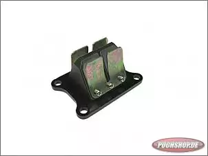

Was heißt den Flatterventile?
Sind das sinngemäß solche Einlaßmembrane wie man sie beim Mofa kennt?
so in etwa sehen die aus.

Wo bestellst du die Boysen-reeds Manfred??
Bei mir war der Zugewinn vom 60 FE auf 70 B etwa 400 rpm...
Und mein 70er darf eigentlich auch nur bis max. 5500 drehen.War nich noch irgendwas mit der Zündung??
Und bei den Yamaha Phase-kits ist glaube auch ne neue Auspufftüte dabei...

Der Zugewinn an Drehzahl ist eigentlich 300UPM, kommt auch drauf an welche Steigung drauf ist.
Der nun leistunggestärkte YAMAHA soll nun auch ruhig bis 6.000UPM drehen können,
wobei es vorher 5.500 waren. Falls jetzt einige einen Schreikrampf kriegen sollten:
Die Kurbelwelle vom YAMAHA ist tatsächlich noch drüber ausgelegt, noch etliche hunderte mehr. Mehr als beim AMI-Motor. Die Frage ist nur, ob man in 20 Jahren bei voller Drehzahl das Kolbengeklapper ertragen möchte.
Die Frühzündung kann/soll um 2 Grad zurückgenommen werden, also soll sein 19-21Grad.
Und lass Dir nix einreden, da ist nichts mit Auspuff von 60auf70, auch nicht bei Mercury oder Johnson.
Die Reeds werden ohne Reed Stops eingebaut
Notfalls aus USA.
Vorteil der Reeds ist auch, daß gerade bei langsamfahrt oder in Verdrängung
ein physikalischer vorteil zu merken ist.
Normale Flatterventile sind technisch unterlegen, der da seinen Motor regelmäßig überdreht riskiert einen FV-Bruch. Meist nur an den Rändern, manchmal auch ne richtige Ecke weg.
Das wandert dann in den Brennraum und gibt Riefen, Kolbenfresser etc.
Sollte dann das Boyesen Teil mal bei 8.000RPM oder auch drüber schlapp machen, wanderts durch und wird wieder Abgasseitig in feinen Krümel ausgespuckt ohne was zu beschädigen.
Boyesen oder andere FV erfüllen ihren Effekt nicht nur bei Vollgas. Leerlauf, untenrum und der Übergang sind spürbar anders.
Bezieht sich alles auf Zweitakter mit Vergasern, da ich dieses selber erfahren habe.(Tatsächlich beim Fahren)
Der Nutzen bei Einspritzern oder Viertaktern ist mir nicht bekannt
