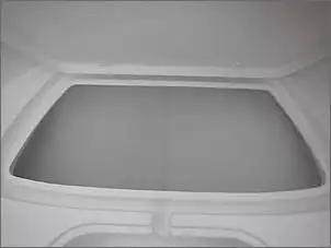

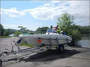

ich bräuchte mal ein paar Tipps! Ich spiele mit dem Gedanken eine Dusche nachzurüsten, die Mädels wollen das Salzwasser nach dem Baden abspülen.

Platz habe ich genug, im Bug ist ein großer Staukasten. Das ist auch für die Gewichtsverteilung optimal, da ich hinten 2 Batterien verbaut habe.
Als Tank habe ich den dreieckigen 120 Liter Flextank von Plastimo beim Segelladen bestellt (war innerhalb von drei Tagen da!!! Top!!!).

Der Tank kann im Staufach kaum verutschen, ich werde aber Ösen mit Sikaflex einkleben und ihn da sicher. Drunter werde ich noch eine Isomatte legen, damit es kein Leck gibt.
Der Tank braucht etwas Spielraum damit er zusammenfallen kann, damit auch der letzte Rest Wasser rausgepumpt wird. Das macht mir die meisten Gedanken.
