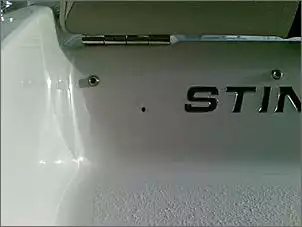

Ich habe den Einbau meiner Heckdusche bei meiner Stingray dokumentiert und natürlich einige Fotos geschossen. Vielleicht hilft es ja den ein oder anderen:
Produkte:
1 Heckdusche mit 3 m Schlauch v. Plastimo
1 Druckwasserpumpe von Ocean Marine 7 L
1 Felx. Wassertank 50 L v. Plastimo
1 38 mm Schlauch mit Wassereinfüllstutzen
1 7m Schlauch 12 mm
4 Schneckenschellen
8 Schrauben 3 x 20 mm
1 Red Stück 1/2" auf 3/8"
1 Kippschalter
1 Feinsicherung mit 8 Amp
ca. 2 x 2m Kabel
und los geht es :

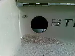

5 mm Loch am Heck gebohrt
Hits:	1507
Größe:	19,1 KB
Kontrolliert ob alles passen wird
Hits:	1525
Größe:	24,0 KB

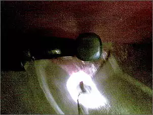

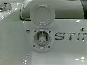

Dann ein 70 mm Loch nachgebohrt
Hits:	1552
Größe:	22,6 KB
Gruß, Michel

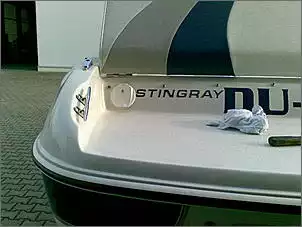

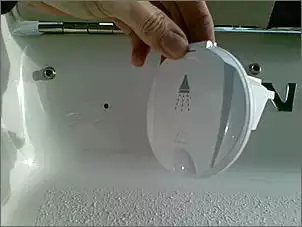

Sicherheitscheck einmal geschlossen
Hits:	1559
Größe:	16,7 KB

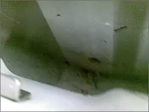

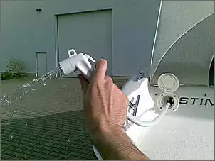

Einmal offen mit Dusche
Hits:	1884
Größe:	19,3 KB

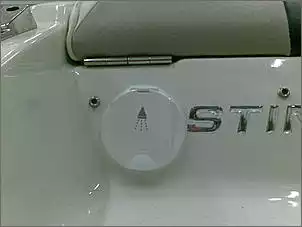

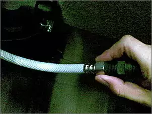

Dann noch ein Loch mit 40 mm in den Ankerkasten gebohrt
Hits:	1487
Größe:	46,9 KB

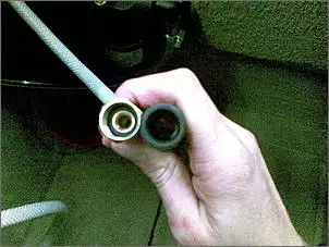

Natürlich passen die Anschlusstücke nicht
Hits:	1457
Größe:	43,6 KB
Also noch ein 1/2" auf 3/8" Red Stück gekauft und passt

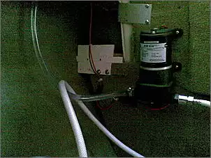

Die Pumpe habe ich an die Rückseite im Motorraum geschraubt.
Ein Schalter und die Sicherung mit 8 Amp noch auf den Leiter geklemmt, die Leitungen angeklemmt und gut ist
Hits:	1576
Größe:	53,3 KB
Noch einmal die Arbeit für "Gut" befunden und dann wird getestet

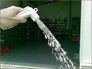

Nach einem kleinem Leerlauf tropft das erste Wasser aus der Dusche...
Hits:	1615
Größe:	31,2 KB

...aber dann ging es richtig los
Hits:	1490
Größe:	35,8 KB
Wie immer: Freigabe zur Kritik oder Anregung

Hi Dirk,
das Verdeck geht trotzdem zu, habe ich natürlich vorher getestet. Leider ist die Rückseite nicht glatt, sonder leicht gebogen. Mußte mir ordentlich Sika Flex ausgleichen und konnte auch leider nicht wirklich tiefer gehen, da sonst schon der nächste Bogen wäre
Gruß, Michel

Hallo, ich habe auch eine Stingray und finde das mit der Dusche super,eine
Frage wo hast Du den Schalter eingebaut.
Alt 23.02.2010, 22:41
Benutzerbild von Stipe
Stipe Stipe ist offline
Registriert seit: 07.01.2008
Ort: Koblenz/Mosel
Beiträge: 2.634
Boot: Sorocos 760 - TRUE LOVE
6.267 Danke in 1.885 Beiträgen
Der Schalter ist das silberne runde Ding links neben der "Duschkopf-Garage"....
Siehe foto in meinem Beitrag weiter vorne..
