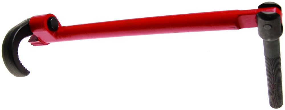

Maulschlüssel im Schraubstock abwinkeln oder entsprechendes Teil zB aus der Sanitärabteilung besorgen.
