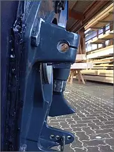

Schaut mal hier... Hab grad mein motor eingesetzt.. Muss aber sagen das mir die Neigung nicht ganz koscha vorkommt...
Musste erst die schrauben reindrehen und konnte ihn dann erst auf den gummi ablassen..Danach habe ich die bolzen auf die 35Nm angezogen..
Ist das normal das er so "hängt"?
Werde aus der Zeichnung von Volvo auch nicht so richtig schlau.
Für mehr Bilder oder Infos einfach melden, bin gleich wieder beim Boot

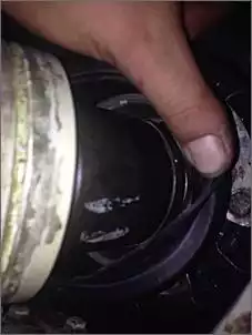

sieht nicht normal aus. Der Motor stützt sich innen mit der Glocke an der Spiegelplatte mit einem Gummi ab. Hast du den vergessen? der Scheint ja nur im runden Gummi zu hängen....
ansonsten baue ihm vorne Böcke rechts / links dran und stütze den Motor so ab

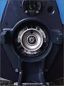

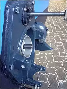

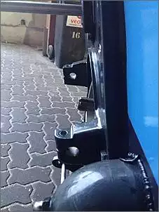

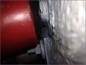

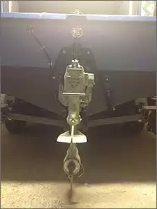

Und nun komm Ich... Das Ergebnis ist folgendes. Hatte den Gummi falsch rum eingesetzt(da er sich schon sehr gesetzt hat) ist er auf der einen Seite keilförmig und der muss nach unten, ich hatte ihn nach oben gedreht somit hing der Motor nach unten..

Was sagt ihr?

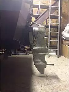

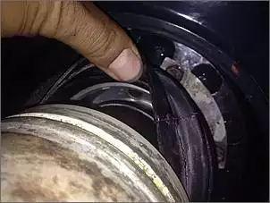

Und hier noch mit dem Antrieb da sieht man besser das es passt!
