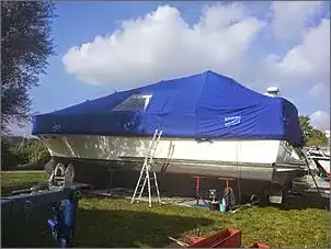

Ich habe mir letztes Jahr eine Plane machen lassen, die komplett über das ganze Boot geht. Sie wird hinten mit einer Ratsche zugezogen und an den Seiten runtergespannt. Mein Boot steht den ganzen Winter draußen und ist ganz normal eingewintert.

So siehts aus.....

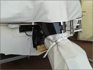

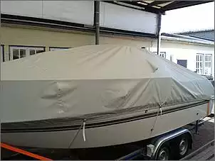

Mein Boot steht auch im Freien. Ich habe ein ähnliches Verdeck wie Snoopy mit zwei Lüftungsdeckel und zusätzlich noch zwei weitere Lüftungshutzen an den Seiten. Von hinten kann auch der Wind reinpfeifen. Dazu habe ich den Trailer aufgebockt und die Polster rausgenommen. Die Batterien bleiben jedoch drin und werden hin und wieder geladen. Klicken Sie auf die Grafik für eine größere Ansicht

wenn Bootsplanen RICHTIG gemacht sind, ist Lüftung gar kein Problem. Bei mir gabs weder Stockflecken oder Modergeruch, selbst die Polster bleiben an Bord. Türe und Luke sind offen so kann die Luft zirkulieren. Bei mir sind 3 Lüftungsöffnungen eingenäht, die gleichzeitig als Stützen dienen. Bei Saisoneröffnung nach einem halben Jahr glänzt mein Boot wie beim Einwintern.
Ein Zelt zu bauen finde ich völlig übertrieben, keiner arbeitet bei der Arschkälte am Boot irgendetwas. Spätetens der erste Herbst/Wintersturm fegt das Zelt weg oder beschädigt es.....

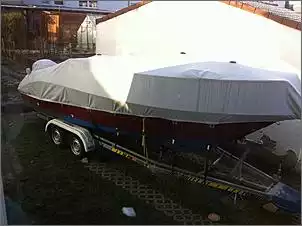

Ich habe auch eine Plane die über das ganze Schiff geht.
Mit Stockflecken habe ich keine Probleme.
Und weil ich ein Teakdeck habe,schützt die Plane das Deck im Winter vor Schnee und Eis.
Teakdecks mögen es nicht wenn sie erstens nass sind und wenn dann noch Frost dazu kommt. Im Winter immer schön trocken halten.
2.Vorteil ,man kann im Winter auch schön unter der Plane arbeiten. (Polieren usw)
