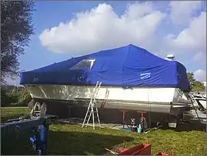

Als klar war, dass ich mein Boot ein paar Jahre behalten werde, war natürlich auch der Wunsch nach einem vernünftigen Winterzelt akut.
Da wir in unserem Verein schon immer kranen und im Hinblick auf eine defekte Bandscheibe mussten kleine durable Stützen und Lagerböcke her...Das muss ja auch im Sommer ordentlich verstaut werden....
Ich hab mir damals stabile Böcke aus 4kantstahl gebaut. Hoch genug, dass die Antriebe frei hängen können und ich genug Platz habe, um AF zu streichen. Die Seitenstützen bekamen ein Querrohr, dass mittels Gerüstklammern an den Hauptböcken verschraubt war.
Dann ein Gestell aus 4Kantrohr für die Plane. Auch hier hoch genug, dass ich mich auf dem Boot auch bewegen konnte... ne dicke Gewebeplane (280gr/qm) drüber, Gummibänder/Zeisige zum Abspannen am Rohr...
so konnte der Winter kommen.
Das Gestell war zusätzlich auch an den Blöcken befestigt, wir hatten den einen oder anderen Herbststurm und alles blieb stehen....
Einstieg war über die Badeplattform, Leiter dran...fertich...
Durch das hohe Zelt war eine mehr als ausreichende Belüftung gegeben, vom frostigen Boden war ich auch weit genug weg. ich hatte immer eine Seltersflasche als Frostwächter an Bord.... die hat immer überlebt.
Der Wassertank war komplett leer und die Pumpe stromlos, die Wasserhähne waren auf und der Boiler war mittels Druckluft durchgeblasen. Den Wasserfilter habe ich immer auseinandergeschraubt. Da war zwar ein Dauerfilter drin, aber ich wollte verhindern, dass das Filtergehäuse eventuell platzt. Auf den Maschinen war Frostschutz pur.... die Polster alle hochkant. Wir hatten natürlich die Bekleidung und Bettwäsche mit nach Hause genommen, alle verderblichen Lebensmittel von Bord.
Nun ja, diese Boot habe ich inzwischen verkauft.... der neue Eigner war ganz froh über das ganze "Paket"..
Nun habe ich eine neue Herausforderung ( 48 Fuß) .... aber auch das wird klappen....

Wer hat denn mal Fotos von seinem Gestell? Das von Micha ist mir ne Nr. zu groß. Ich kann mir das grade nur schwer vorstellen für meine kleine SeaRay..... Baut ihr die Gestelle von der Erde her hoch, oder vom Schiffsdeck?
Klar ist das zu groß, stand ja auch ne Doriff drunter....
Aber bei deinem Boot kannst Du ein Gestell nur daneben auf den Boden stellen. Dein " Gangbord" ist dafür zu schmal. Bedenke, es gibt Wind und das ganze Konstrukt kriegt das Zittern, dann hast Du Krähenfüße im Gelcoat...
Hast Du schon mal an ein stabiles Party Zelt gedacht? Die sind im Preis recht attraktiv. Dein Boot ist etwa 8 Meter lang.... da passt ein 9 x 3 Meter Zelt perfekt....
Ich denke an ein langes HT Rohr vom Bug bis zum Heck...
Falls Du noch Anregungen zum Thema HT-Rohr benötigst:
Meine Installation vom letzten Winter: 50er-Rohr, Firstrohr mit Holzlatten verstärkt (also im Rohr), jede Menge Kabelbinder, Verbindungen mit Edelstahlschrauben gesichert.
Die Konstruktion hat Starkwind ganz gut weggesteckt. Problematisch wäre wohl viel Schnee gewesen (gab es zum Glück nicht). Pech hatte ich mit der 260-Gramm-Plane von AWN: viele kleine Löcher an den Faltkanten. Mehr Relingsstützen wären gut.
Seit vorgestern steht das Boot in einer Halle. Besser!
