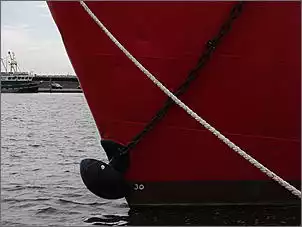

Hier ein anker, der nicht eingefahren wird:
Hits:	72
Größe:	52,7 KB
allerdings bezweifle ich, das wir entsprechende Winschen an Bord haben um den wieder auszubrechen
Anhang 658813
Guten Morgen Hans
Da stimme ich Dir doch zu vor allem wenn man die dann noch im Handbetrieb hieven muss .
