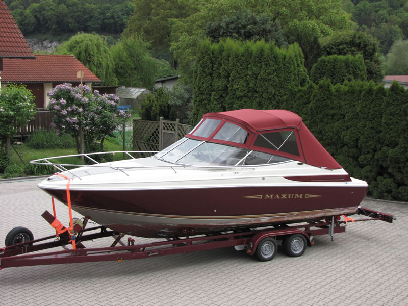

Sorry, aber das ist Quatsch, weil es gar nicht umsetzbar bei drei Gestängebügel ist. Wo willst du denn das Seitenteil denn teilen? Mitten am Scheibenrahmen? Das geht nicht, kannst du auch hier sehen:
Das Verdeck vom Thomas bekommt ja exakt denselben Aufbau sowohl beim Gestänge als auch beim Verdeck. Da geht keine Teilung des Seitenteils
Wenn du zwei Seitenteile haben willst, wirst du ein Gestänge mit vier Bügel (vorne drei, hinten einen) benötigen.
Hallo Björn,
eigentlich schade wenn einem ein Profi gleich so antwortet. Alles Quatsch ist natürlich eine sehr kompetente Aussage.
Es mag ja sein, dass ich mich fachtechnisch nicht zu 100% richtig ausgedrückt habe, aber
bei meiner Scand ist der vordere Teil bis zum Ende der Scheibe herum gezogen.
Dadurch habe ich einen sehr guten Schutz bei leichtem Niesel.
Die hinteren Seitenteile kann ich dann noch halbieren, wobei das Dach stehenbleibt.
Entschuldige das ich mir bislang über die Anzahl der ügel nicht so viele
Gedanken gemacht habe, aber bei mir sind es auch nur 3 Stück.
Und ja - auch ich bin bald mit einem neuen Verdeck dran und irgendwie
möchte ich das schon wieder ähnlich haben.
Ach Thomas,
auf dem einen Bild kannst du meine Rundecke sehen.
Ich hoffe du kannst jetzt meine Aussage bei deinem Umbau etwas nachvollziehen.
Gruß Jörg
