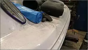

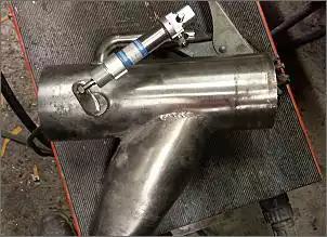

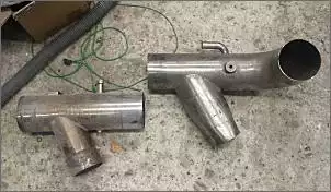

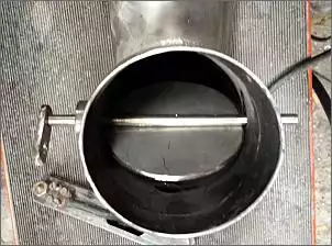

Die Würfel sind gefallen.
Der neue Motor wird ein 496HO
Nun kann ich den natürlich nicht mit der standart Abgasanlage
betreiben. Eine Donzi 26 ZX ohne umschaltung.... undenkbar.
Leider gibt die Kriegskasse keine neue oder gebrauchte CMI Anlage
her. Daher ist suchen und bauen angesagt......
In der Resteecke habe ich eine kpl. Umschaltung, evtl. von Corsa
gefunden. Ein stück weiter habe ich eine eigenbau Umschaltung,
die ich mal für meine Sea Ray 190 SRV vor gefühlten Tausend jahren
gebaut hatte, wiedergefunden. Leider feht die Welle und die Klappe.
Also ran an den Feind.

Wird zwar komisch ausschauen mit zwei verschiedenen Teilen aber egal.

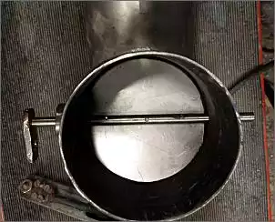

Dann ist mir noch ein Custom Cover für den 496 im Lager über den
Weg gelaufen. Die Farbe passt nicht aber das ist das kleinste Problem
Hits:	183
Größe:	70,4 KB
Also: Es geht weiter

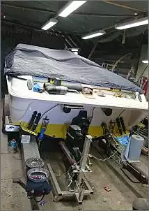

Alt 18.07.2015, 18:48
Habe die Lady wiedergefunden.
Total eingestaubt.....
Muss wohl an meinen Vespa basteleien liegen.....

Muss wohl mal wieder putzen, aber erstmal eine Woche Italien
