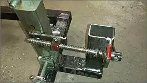

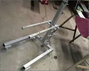

Da auch ich nicht jünger werde und keine Lust mehr
habe diese sauschweren Bravos zu tragen hab ich mir
gestern ein Werkzeug gebaut.
Die Zutaten:
Eine alte Kurbelstütze eines US Trailers fand sich in der Werft
Einen defekten Schraubstock hatte ein Freund
Etwas Quadratrohr lag auch in der Werft herum
Einzig 4 Rollen habe ich gekauft
So blieben die Kosten unter 20 Euro
Hits:	201
Größe:	64,2 KB
Da ist er, frisch mit einer Dose Lack geduscht
Hits:	231
Größe:	67,0 KB
Und hier sind die Teile vom Schraubstock eingebaut
Hits:	221
Größe:	65,9 KB
Nun kann ich bei der montage den Antrieb an das Boot ran
schieben, mit der Kurbelstütze die Höhe einstellen und als
kleine Zugabe kann ich die Neigung einstellen.
Es fehlt noch etwas Teppich runf um die Tragrohre um den
Lack vom Z zu schützen

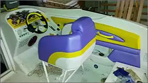

Die Seitenpolster habe ich eben abgeholt.
Am Wochendene werde ich sie montieren.

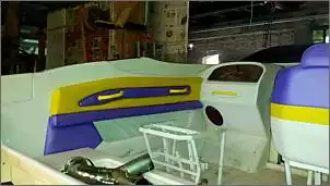

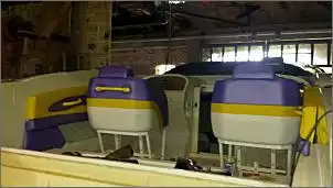

Die Frühschicht ist beendet.
Hits:	274
Größe:	61,4 KB
Hits:	248
Größe:	59,1 KB
Nun Frühstück dann folgt die andere Seite
  #3884
Alt 14.05.2015, 17:50

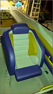

Die BB Seite ist nun auch fertig
Hits:	223
Größe:	54,6 KB
Ja, der Stb. Sitz hat auch einen Griff bekommen
Hits:	212
Größe:	51,9 KB
Hits:	208
Größe:	50,9 KB
Hits:	195
Größe:	48,1 KB

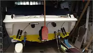

Alt 14.05.2015, 18:01
Sorry, hatte das Bild vergessen
Hits:	505
Größe:	55,5 KB

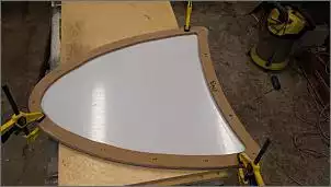

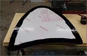

Die Scheibe für das Hatch:
Mit Zirkel und Streichmaß habe ich die Positionen
der 14 Löcher an der Schablone bestimmt.
Hits:	161
Größe:	41,7 KB
Und mit 4 mm durch Schablone und Makrolon gebohrt.
Dann in einigen Schritten auf 10,5 mm aufgebohrt.
Hits:	172
Größe:	50,2 KB

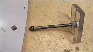

Eine M10 Schloß Schraube habe ich als Werkzeug umgebaut
um mit hilfe von Wärme 4-Kant Löcher zu produzieren.
Hits:	181
Größe:	55,7 KB
Der Teil der Scheibe der später auf dem Falz aufliegt musste
schwarz werden damit es später gleichmäßig ausschaut. Auch
hier habe ich mit dem Streichmaß gearbeitet um einen 50 mm
breiten Streifen der Folie zu entfernen.
Hits:	170
Größe:	56,7 KB
Nachdem der 2K Lack angezogen hatte habe ich die restliche
Folie entfernt.
Hits:	172
Größe:	58,8 KB
Auch der Falz hat eine Schicht schwarz bekommen.
Hits:	183
Größe:	57,9 KB

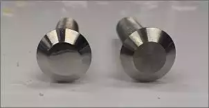

Zuletzt hab ich noch die 14 Schraubenköpfe poliert.
Bling - Bling
Hits:	175
Größe:	26,1 KB

Anhang 622794
Allllso Henning, ich hab das Bild mit dem Paddel mal auf mich wirken lassen
Ich habe leider feststellen müssen.... DU HAST KEINE AHNUNG VON BOOTEN
1.) Der KAHN ist viel zu Hochbordig zum rudern
2.) Die BUNTEN Stehsitze sind verkehrt herum eingebaut
3.) Das LOCH achtern lässt nicht einmal zu, von einer Weserseite zur anderen zu kommen
Den Rest behalte ich lieber für mich
WIR helfen Dir..... wo wir nur können
Trotzdem nen lieben Gruß die Weser runter
Gruß Ralf

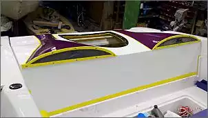

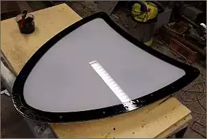

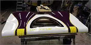

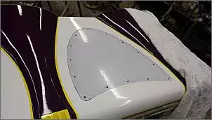

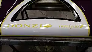

Die letzten Arbeiten am Hatch:
Mit Hilfe der Schablone die Löcher gebohrt
Hits:	261
Größe:	72,1 KB

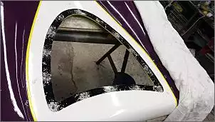

Die Scheibe reingelegt
Hits:	258
Größe:	54,7 KB

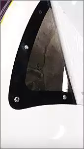

Mal testweise eine Ecke freigemacht und ein paar
Schrauben reingesteckt. Festgeschraubt habe ich
sie noch nicht da das passende Dichtband noch
nicht da ist,
Hits:	261
Größe:	33,9 KB

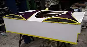

Etwas Deko
Hits:	292
Größe:	66,2 KB

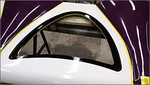

In Großaufnahme
Hits:	293
Größe:	55,3 KB

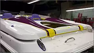

Und die Stb. Verblendung der Hutze montiert.
Hits:	280
Größe:	58,0 KB
Wenn ich jetzt nen Motor hätte könnte ich den
Deckel montieren. So hab ich ihn eingepackt in
die Ecke gestellt.
Geändert von derausdemnorden (18.05.2015 um 18:33 Uhr)

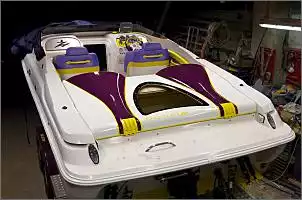

Absolut GEIL
Für jemanden, der das nicht kennt und diesen Trööt verfolgt hat-
ist es schwer zu glauben, dass es sich um einen Eigenbau handelt
Einmal drauflegen und Foto von oben solltest du UNS schon gönnen
Soll ich helfen kommen
Gruß Ralf

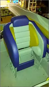

Alt 20.05.2015, 18:48

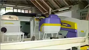

Hits:	254
Größe:	55,7 KB
Hits:	314
Größe:	68,5 KB
Hits:	273
Größe:	61,0 KB
  #3898
Alt 20.05.2015, 19:50
Emotion Emotion ist offline
Beiträge: 12.312
29.315 Danke in 11.725 Beiträgen
Ahhhh.....das Lila der Sitze passt nicht ganz
