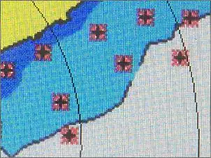

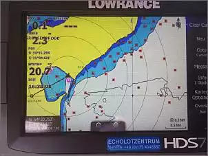

Hallo liebe BF Kameraden
Ich habe einem Löwrance HDS Gen2 Touch Plotter mit Navionics Karte
Ich komme mit Gerät gut klar, jedoch schaffe ich es nicht diese orange/rote Objekte mit den Kreuzen abzuschalten.
Die Objekte seht ihr in der Anlage
Ich weiß nicht was das sein soll.
Nach 3 Stunden erfolglosen probieren komm ich nicht weiter
Please help [emoji120]

Hallo Heinz,
Dein Kartenausschnitt zeigt den Bereich um Großenbrode.
Vergiss das mit dem löschen !
1. Geht es nicht
2. Das sind Steine oder Riffe die aus dem Wasser ragen.
Früher oder Später würdest Du auf Grund / Felsen laufen
Also -Gut- das man da nicht dran rum manipulieren kann !!!
Habe auch ein HDS gen.1 und leider gibt es keine Legende hierzu.
Bedienungsanleitung ist natürlich auch Mangelhaft.
Lowrance setzen 6 !!!!
Bernd
" wir sind hier nicht bei WÜNSCH DIR WAS, wir sind hier bei - SO ISS`ES "

Hallo Heinz,
Danke für den Hinweis,
an Riffe oder Steine habe ich such gedacht, aber zumindest ragen die nicht sichtbar aus dem Wasser
....... Man kann mindestens 10 verschiedene Dinge im Einstellungsmodus ein oder aus stellen , gibt es denn nichts dagegen?

Bei dem Symbol handelt es sich um Steine, Felsen und Riffe, dis sich nahe der Wasseroberfläche befinden bzw. heraus gucken.
Je nach Wind und Wellen werden die auch visuell wahrnehmbar sein !

War jetzt mal am Boot und habe mir die Einstellungen angesehen.
Menü->Karte-> Einstellungen->Kartendetails
Dort kannst Du dann wählen zwischen Standard, Alle und Benutzer.
Unter Standard sind die Punkte nicht eingeblendet. Du kannst aber auch unter "Benutzer" den Punkt " Steine " separat wählen.
Ich habe auch extra noch mal Gebiete in der Karte betrachtet, wo ich vom Tauchen die Unterwasserwelt kenne. Also die Punkte sind sicher nicht verbindlich, vorsichtig ausgedrückt.
