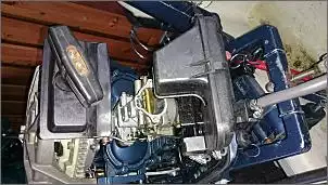

So jetzt kommt der Laie:
Auf Bild 4 das silberne Runde Ding rechts dürfte der Vergaser sein. Warum hast du eigentlich nur einen? Ich habe 3 aber egal - das schwarze Plastik ist ein Schalldämpfer, den sollte man aufmachen/abschrauben können. Dahinter müsste eine silberne Klappe sein. Wenn du da Startpilot einsprühst und gleichzeitig startest sollte was passieren ;)
Ansonsten würde ich auch mal die Zündkerze(n) anschauen. Vielleicht zündet die nicht.
Chris
Hits:	92
Größe:	78,4 KB
Gesendet von meinem D6603 mit Tapatalk
Gruß aus Emden
Andy
Alt 27.07.2015, 18:55
reeeeed88 reeeeed88 ist offline
Registriert seit: 15.06.2013
Ort: Emden
Beiträge: 141
Boot: Hellwig Triton
27 Danke in 20 Beiträgen
Da rein? Das doch die choke klappe
Gruß aus Emden
Andy

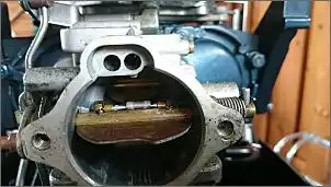

Hits:	82
Größe:	54,7 KB
Da hab ich startpilot reingesprüht und dann gestartet.. Nix.. Zündkerzen sind neu und Stecker für Benzin auch..
Hilfeeeee
