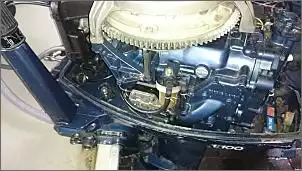

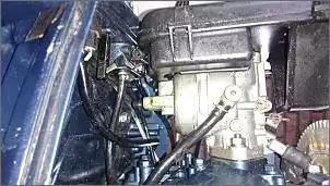

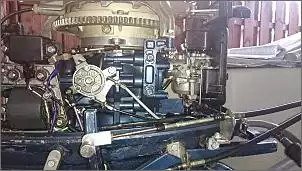

Alt 27.07.2015, 17:39
reeeeed88 reeeeed88 ist offline
Registriert seit: 15.06.2013
Ort: Emden
Beiträge: 141
Boot: Hellwig Triton
27 Danke in 20 Beiträgen
Hits:	93
Größe:	95,9 KB
ID:	643006Klicken Sie auf die Grafik für eine größere Ansicht
Hits:	91
Größe:	86,4 KB
ID:	643007Klicken Sie auf die Grafik für eine größere Ansicht
Hits:	96
Größe:	76,7 KB
ID:	643008Klicken Sie auf die Grafik für eine größere Ansicht
Hits:	92
Größe:	97,9 KB
ID:	643009Klicken Sie auf die Grafik für eine größere Ansicht
Hits:	100
Größe:	96,4 KB
Gruß aus Emden
Andy
Alt 27.07.2015, 17:47
Ort: Emden
Beiträge: 141
Benzin kommt auch im benzinfilter an wenn ich ihn leermache.. Allerdings wird der pumpball nixht "hart" ich kann gnadenlos weiterpumpen.. (neuer Tank plus Schlauch und Ball aber alter Stecker) stimmt damit vllt etwas nicht? Bin mit meinem Latein am Ende [emoji30]
Gesendet von meinem D6603 mit Tapatalk
Gruß aus Emden
Andy
Alt 27.07.2015, 17:50
flechter flechter ist offline
Registriert seit: 22.04.2011
Ort: Kranenburg NRW
Beiträge: 483
Boot: Hellwig Elektra
119 Danke in 97 Beiträgen
Fahr zur nächsten Tanke und hohl dir Startpilot.
Wenn er hustet dann müsste er auch mindestens kurz anspringen.
