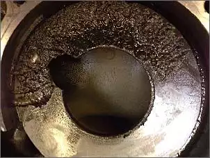

Hier mal ein Bild von eines von Kavitation zerstörtes Wasserverteilergehäuse.Klicken Sie auf die Grafik für eine größere Ansicht
