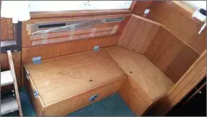

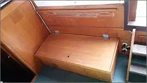

Liebe bf`ler,
ich brauche Eure Hilfe.
Wer hat schon mal mit so einem hartnäckigen Kleber bzw. seinen Rückständen Kontakt gehabt und ihn erfolgreich beseitigt.
Es sieht aus als wenn Gewebe drinnen wäre, und das Zeug ist staubtrocken....hust
Ich habe schon versucht mit Heißluftpistole, das schmiert nur wenns warm wird und auch schon mit einem Exzenterschleifer, bringt nicht den erhofften Erfolg...
Darum die Bitte an Euch Erfahrene in diesem Forum mir den ein oder anderen Tip zu geben.
Ich sag schon mal Vielen Dank und
liebe Grüße
Uwe

Hast du es schon mit Waschbenzin probiert ?
Gruß Kurt

Zitat von Brezel2014 Beitrag anzeigen
... Es sieht aus als wenn Gewebe drinnen wäre, und das Zeug ist staubtrocken....
Altes, vergammeltes, gewebeverstärktes (vermutlich zweiseitiges) Klebeband.
Ich würde es mit Lampenöl oder Aceton und viel Küchenkrepp versuchen. Aber vorher an unauffälliger Stelle auf Verträglichkeit mit dem Untergrund testen.
Gruß Lutz
Nur Tonic ist Ginlos.
Das klingt nach Resten von Klebeband.
Ich hab das mal mit Bremsenreiniger gelöst und mit dem Fingenagel und nem Spachtel abgepopelt. Aber das war auf lackiertem Metall.
Gruß Hubert

bremsenreiniger oder waschbenzin ,.natürlich an unauffälliger stelle testen
Gruß Dave

Würde auch Aceton vorschlagen, allerdings nur wenn der Untergrund nícht aus Kunststoff besteht. Aber das scheint bei dir ja Holz zu sein.

Zitat von Kapitän-Jonny Beitrag anzeigen
.... Aber das scheint bei dir ja Holz zu sein.
Der Lack könnte trotzdem angegriffen werden
Gruß Lutz

Hallo Das sieht aus wie doppel Klebeband aus den Bodenleger Bereich, ist normalerweise Silikon kleber.wen der trocken ist hat der seine Weichmacher an den verklebten Belag abgegeben.
Du kannst mit einem Silikon Entferner das Material wieder an lösen, gibt aber eine schöne Schmiererei.
Ich würde das Klebeband mit einer Ziehklinge mechanisch entfernen, dann die gesamte Fläche leicht anschleifen.
Gruß Uli.
