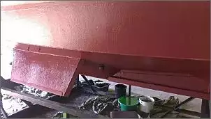

Hits:	177
Größe:	45,8 KB
So siehts bei mir aus

Moin Lars
Das ist ja Aussen da gibt es auch eine Vielzahl von Ursachen,also alles vom schlechten Anstrichaufbau über kupferhaltige Antifoulings,Fehler in der Bordelektrik einsschließlich Landstrom,ungenügende Anoden bis hin zum falschen Nebenlieger.Wenn sich das bis auf einen Millimeter durchgefressen hat und das bei größeren Flächen auftritt hilft im Nachgang nur der Austausch oder Aufdoppelungen die keine elegante aber kostengünstiegere Lösung darstellen.Im ganzen betrachtet ist das bei den meisten Stahlsportbooten nicht gar so schlimm mit dem Austausch weil bei den Unterwasserschiffen ja wenig Innenausbau vorhanden ist der ja bei Trenn-und Schweissarbeiten stört und/oder leidet.Bei kleinerem örtlich begrenztem Lochfrass wird auch bei Berufsschiffen durchaus mal so gut wie möglich sauber gemacht und dann im E-Hand Schweissverfahren die Löcher zugeschweisst,wenn der Gutachter ein lieber Mensch ist dann akzeptiert er das.....manchmal.
gruss hein

Moin Hein,
danke. Nun ja, ist es nicht egal, ob das von aussen oder von Innen ist? Von Innen habe ich keine Probleme. Da ist eine Art " Elefantenhaut iun schwarz " drauf.
ABER: Wenn ich den Fraß von Innen oder von Außen hab, ist das Blech dünn. EGal von welcher Seite.
Leider habe ich noch niemanden gefunden der mir mein Boot " schallen " könnte. Punktuelle Messungen habe ich selber schon gemacht. Aber GESCHALLT also ein komplett Bild, habe ich leider noch nicht gesehen.
Wäre aber sicherlich interessant, bevor ich nun mit den großen Aktionen anfange.

906 Danke in 319 Beiträgen
Da ist es wieder das "Voninnennachaussenrostgespenst",natürlich ist da eine kleine Wahrheit hinter denn tatsächlich passiert das auf Booten und Schiffen bei denen:Falsch gedämmt wurden,kein Zugang zu vielen kritischen Stellen der Bilge und der Aussenhaut besteht,der allgemeine Fluss von Schwitzwasser und sonst eingedrungener Nässe in die vorgesehenen Bilgen durch Schmutz oder falsche Bauweise verhindert oder behindert wird.Auf einem Stahlboot das ganzjährig im Wasser ist aber versucht wurde vorgenannte Mängel zu vermeiden passiert erstaunlich wenig Rostgeschehen im Inneren,ein Beispiel:Als ich vor sechs Jahren die Montageflacheisen für meine Anoden angeschweisst hatte,habe ich innen nur die verbrannte Farbe abgebürstet und gesaugt aber an den Stellen die nicht direkt in der u.U.wasserführenden Bilge liegen nicht sofort nachkonserviert,ich schau mir das von Zeit zu Zeit an und warte darauf,dass das etwas anrostet also viel passiert da nicht und im Frühjahr das kommt wird da mal was gemacht weil meine Hauptbilge mal dran ist mit nachkonservieren.
gruss hein
Das ändert aber nichts an der vorhandenen Tatsache, dass Lochfrass zu sehen ist und dass man untersuchen sollte, wieviel Material denn überhaupt noch vorhanden ist. Das Schiff ist secondhand und keiner weiß wie es dazu gekommen ist. Mir wäre auf meinem Stahlschiff bei einem solchen Anblick unwohl, wenn ich nicht genau wüsste, dass noch genug Material da ist.
Es geht hier nicht darum Gespenster heraufzubeschwören !
Hermann

Ich möchte hier mal den Hein zitieren. Aus unserem Stahl-Wasserleichen Tröt :
Moin Hubert
Wenn du deinem Segelblech so wenig über den Weg traust,solltest du beim nächsten Landbesuch das Boot unterhalb der wasserlinie gut abklopfen,gesunder Stahl macht boing,boing und auf einem Bodenverband oder spant bäng-bang,Rott und Gammel machen boffunddurch,wenn man mit einem kleinen Schlackenhammer oder der Finne eines 200g hammers die Platten abklopft.Das gedengel kann natürlich Nachbarn eine Weile stören so dass nur ein verregneter Werktag für so eine Aktion herhalten soll,das Boot durch einen Sachverständigen "Schallen"zu lassen ist die teure aber auch leisere Methode. Besonderes Augenmerk auf alle Rumpfdurchbrüche,wie Seeventile und Cockpitlenzer gerade letzt genannte rosten gerne im bereich der Wasserlinie schneller durch als der Rest des Bootes.
Alles Gute und eine entspannte Bootsbastelfahrsaison wünscht:hein ut HH
Darum habe ich meine Entscheidung für ein Stahlboot bisher nicht bereut. Stahl ist "ehrlich" brauchst nur mutig klopfen. Wenns "boff" macht, brauchst du ein Schweißgerät ... gut is.
@ Chevyoli
Du bist Handwerker. Ich trau dir wirklich zu, dass du mit einem kleinen Hammer in der Hand, in der Lage bist einzuschätzen ob der Rumpf noch ok ist, oder ob da geschweißt werden muss.
Jetzt echt ma .... lass dich nich irre machen !
Ich glaube du kannst die Substanz durchaus realistisch beurteilen.
Hubert

Hallo Hubert,
muss der Stahl einem Schlag mit einem " Schlackenhammer " standhalten?
Die sind ja mal ganz schön spitz wie ich gerade bei Tante G gesehen habe.
Danach haste ja noch mehr solcher Krater, oder?
  #157

keine Panik Lars !
bei Deinem Boot stellt sich die Frage nicht mehr!
Du hast dein Unterwasserschiff von außen neu gemacht. Wenn da wirklich kritische Stellen gewesen wären, hättest du das bemerkt.
Wenn du jetzt mal mit einem Gummihammer draußen ordentlich dagegen haust und es fallen dir nicht ganze Farbschichten und Spachtelbrocken entgegen, ist alles schick.
Gruß Hubert

Hallo Hubert,
OK,der Schlackenhammer ist wirklich die Brutalmehode und mit dem soll man auch nicht so beherzt zuschlagen wie Hein Schlosser dat mokt wen wat nich utenanner wüllt,so leichtes dengeln aus dem Handgelenk genügt.Tja und Schallen machen die Gutachter auch nicht vollflächig sondern nur an den üblich verdächtigen Stellen und dort wo offentsichtlich schon "Was"ist.Wenn man sonst kein Elektrodenschweisser ist schafft man sich auch keinen Schlacken-oder Pickhammer an ein kleiner Schlosserhammer tut es auch.
gruss hein

Ich will den Trööt hier nich zu sehr zerreden.
Ich habe das punktuell damals mit so einem Gerät gemacht.
Allerdings musste ich dafür an den besagten Stellen blanken Stahl haben.
Ich doof hatte vorher schon gestrichen
Also habe ich die Schicht abgenommen, gemessen und wieder neu drüber.
An verdächtigen stellen.
Aber das ist halt nur Stichprobe... So eine Schallung würde mir viel Sicherheit geben.
