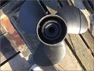

Hab noch mal ein Bild von der anderen Seite
Hits:	115
Größe:	88,9 KB
Hoffe ihr habt recht und es passt
Hatte die heute vormittag einmal drauf gesteckt da fühlte sich das komisch an , und da habe ich es erst mal gelassen.
Wollte euch da lieber erst mal fragen möchte ja nicht beschädigen.
Gruß Thomas

Hi Thomas,
auf dem Bild vom 3-Blatt, das wird das standard Druckstück sein, oder anders gesagt, eins der meist Gebräuchlichen.
Passt z.B. bei Alu Black Max, den meisten Mirage, dem Ballistic ......
Das vom H5 kann anders aussehen.
Fahr nicht mit dem falschen Druckstück, .... entweder ist nachher der Propeller weg, oder Du schleifst Dir dein Getriebegehäuse kürzer
Gruß Alex

Das kannst Du selber.
Die Eindrehung vom Druckstück muß sauber in hintere Aufnahme vom Propeller passen, ..... mit ETWAS Spiel.
Dann schiebst Du den Prop auf das Getriebe, da sollte dann auch so 3-4 mm Spiel zum Gehäuse sein.
Da ist eine Verjüngung am Gehäuse, ca. 5 mm, ... da muß der Prop drübergehen, dann ca. 3-4 mm Luft zum Ende der Verjüngung.
Gruß Alex

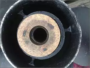

So war mal am Boot )
Bin jetzt leider nicht schlauer nur weiß ich jetzt das das was ich besitze nicht passt.
siehe bild.
Gruß Thomas

dann wirst du dir wohl beim Boots Händler deines vertrauens einen Anbausatz für einen Black Max Prop kaufen müssen.
Viele Grüße, Marcus
