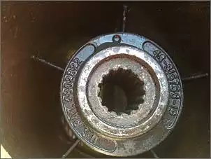

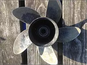

Hallo Zusammen
Möchte bei meinem Boot die Schraube wechseln weiß aber nicht ob die schraube passt.
Und welche Schraube bei meinem Boot die beste währe (Sprit spahren)
Zur zeit habe ich die Highfive schraube am Boot und möchte testen wie sich das Boot mit einer 3 blatt schraube verhält.
Mit der Highfive Schraube schaffe ich nur 45 km/h
Boot: Bayliner 2255 von 1990 Antrieb: alpha one generation 1
Motor : mercruiser v6 4,3 Liter
Hier mal ein Bild der beiden schrauben.

Schaffst du Nenndrehzahl mit dem H5?

Grundlegend muss man sagen das ein Dreiblattpropeller effizienter laufen kann als ein mehrflügliger Propeller.
Ob das jetzt auch auf dein Boot zutrifft kann dir vorher keiner sagen. Welche Steigung hat denn der H5 und welche Drehzahlen hast du damit erreicht?

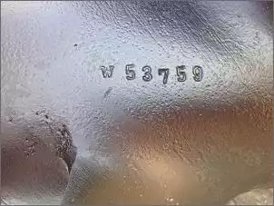

Der Highfive sollte einen 19er Pitch haben, wenn ich die Nummer richtig interpretiere...

generell würde ich sagen, dass der V6 mit deiner grossen Bayliner schon ziemlich grenzwertig ist. Welche Steigung hat der High5 denn? Wie weit bist du mit der Trimmung hoch gegangen? Welche Drehzahl hattest du bei Vollgas?

ja stimmt das ist die H5 Nabe, also brauchen wir noch die Drehzahl zu den 45km/h und ob der Trimm richtig bedient wurde.

Die Drehzahl war vor dem roten Bereich. Glaube um die 4500
Ob die trimmung richtig war kann ich nicht genau sagen habe aber während der Fahrt zwischenzeitlich auch mal den Antrieb hoch gestellt.

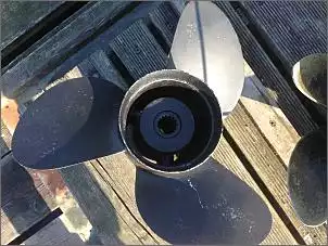

Wichtig wäre ob ich Testweise die drei Blatt Schraube nuten kann.
Von der Aufnahme ist sie ja nicht gleich.

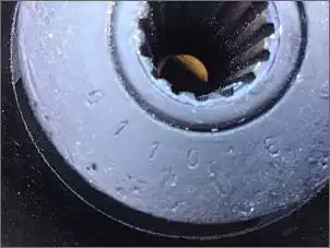

Die Werte von den schrauben weiß ich nicht habe nur diese Zahlen die auf der Schrauben sind.
Kann davon ja mal eben noch ein Bild reinstellen.

Hier noch Bilder von der 3 Blatt schraube
Hits:	235
Größe:	85,0 KB

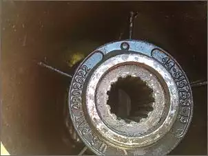

Muss ich bei der 5 Blatt schraube noch eine Hülse raus drücken ?
Die andere hat ja keine Hülse da würde aber auch keine mehr rein passen
Gruß Thomas

Was du für den 3 Blatt noch brauchst ist ne passende Scheibe die vor den Prob. kommt. Den Flo Torq vom 5 Blatt brauchst nicht raus nehmen.
Post via Iphone
Kannst du mir dafür ein Link reinstellen damit ich weiß was ich genau brauche.
Die Scheibe kommt Dan auf die Welle vor der Schraube ?
Bei der 5 Blatt ist auch noch eine Scheibe auf der Nabe bevor die Schraube rauf kommt.

ich sehe da doch eine fest eingepresste Nabe an dem High5. Normal kannst du den 3 Blatt mit dem Zubehör vom 5-Blatt montieren.........

Das sieht mir beides nach Flow Torque I aus, ...... also 1, ..... nicht 2.

Ich habe die Erfahrung gemacht , der ein H 5 an großen schweren Booten nix bring , der H5 hat nur einen kleinen Durchmesser und kleine Flügel , der dreht wie der Teufel , treibt aber das schwere Boot nicht richtig voran .
Könnte mir vorstellen das ein Mirage Plus besser läuft an deinen Boot , der hat einen großen Durchmesser und große Flügel , kommt aber immer auf einen Versuch an .

dass kann sehr gut sein. Dann sollte er mal den 3-Blatt probieren.

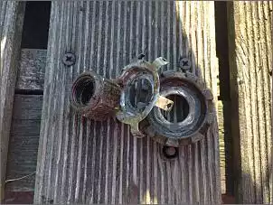

Hier mal ein Bild von der Befestigung der 5 Blatt schraube.
Die unterlegscheibe die noch unter der Schraube auf der Welle Sitz ist nicht auf dem Bild.

Das sollte bei dem 3-Blatt passen.
Ob das untere Druckstück passt, siehst Du dann.
Gruß Alex

Das selbe benutzt du für den 3 Flügel auch. Die Andruckscheibe von der Welle auf dieser lassen dann den Propp drauf die Kronenscheibe drauf das Sicherungsblech und dann die Mutter. Fertig.
Denke auch das der 3 Flügel dich glücklicher macht.

Yepp, nach genauen hinsehen sollte der 3 Blatt auch Flo Torq 1 haben.
Ich denke aber, das dich dieser nicht gut ins Gleiten bringen wird. Ausprobieren [emoji6]
