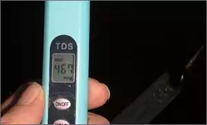

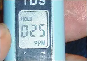

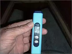

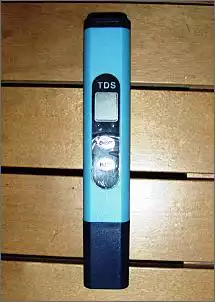

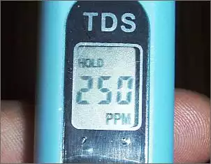

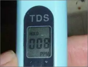

Ich weiß ja nicht, ob es zu diesem Zeitpunkt in dem Trööt noch interessiert,
aber ich habe mal nachgemessen.
Wir haben an Bord unserer DIDO ja einen "Wassermacher", also eine selbstgebaute Meerwasser-Entsalzungsanlage nach dem RO-Prinzip. Da geht auf der einen Seite Meerwasser rein und auf der anderen Seite kommt Süßwasser in bester Trinkwasserqualität raus.
Nun ist natürlich die beste und zuverlässigste Messmethode, um den verbleibenden Salzgehalt zu messen, bekanntermaßen die Geschmacksprobe (die bei Bilgenwasser vielleicht nicht so prickelnd ist).
Weil man(n) es aber immer ganz genau wissen will, habe ich beim Bau unsere Anlage mir ein "TDS-Meter" angeschafft (TDS = total dissolved solids, also "Anzahl von im Wasser gelösten Teilchen".
Die Skala zeigt nun keinen Leitwert an sondern PPM (parts per million), das Messprinzip ist selbstverständlich gleich: Die Leitfähigkeit wird gemessen.
"Normales" Trinkwasser aus der Leitung zeigt je nach Region einen Wert zwischen etwa 100 bis 600 ppm an.
Destiliertes Wasser hat idealerweise natürlich den Wert "0".
Meerwasser hat je nach Meer einen Wert von 7000 (Ostsee) bis 35000 (Adria) oder 45000 ppm (Rotes Meer).
Soweit die Werte aus dem Buch,
Konkrete Messung gerade eben:
  • Unser Trinkwasser aus der Leitung: 523 ppm (ziemlich hartes Wasser, daher haben wir zuhause auch eine RO-Anlage fur zB die Espresso-Maschine oder Tee oder das Dampfbügeleisen usw.)
  • Unser Trinkwasser aus der hauseigenen RO-Anlage: 25 ppm
  • Unser Trinkwasser aus dem Wassermacher an Bord: 250 ppm
  • Wasser unseres Schwimmbiotops: 467 ppm
  • Wasser mit einem Löffelchen voll Salz: 4440 ppm
  • Adria-Wasser (da hab ich kein Bild parat, ich bin grad nicht dort, aber zuletzt im Juli vor Ort gemessen): 32000 ppm
Jetzt kommts:
  • Regenwasser (davon hatten wir gerade reichlich die letzten Tage) im dreckigen Teil der Bilge von DIDO: 310 ppm
  • Regenwasser im sauberen Teil der Bilge von Dido : 8 ppm
(DIDO steht gerade an Land am Trailer, die Bilge war trocken vor den Niederschlägen der letzten Tage, aber irgendwo läuft immer ne Kleinigkeit rein, wenn es so heftig niedergeht.)
Fazit:
Ja, in unserer Bilge ist Dreck, der sich im Regenwasser löst.
Nein, in unserer Bilge ist sicherlich kein Meerwasser, dann wären die Werte um den Faktor 10 bis 100 höher.
Daher:
Ein Leitfähigkeits-Messgerät ist durchaus und gut geeignet, um herauszufinden, ob nun Regenwasser oder Meerwasser in der Bilge steht.
Es wird allerdings schwierig, wenn das Boot in einem See steht, da diese Werte zu nah an "Bilgendreck + Regenwasser" herankommen können, um aussagekräftig zu werden. Wenn die Bilge allerdings blitzsauber ist, dann löst Regenwasser zu wenig "solids" aus dem GFK, um in einigen Tagen seinen Leitwert dramatisch zu ändern.
Natürlich ist mein Instrument alles andere als ein geeichtes Präzisionsgerät. Es kommt direkt aus Hongkong und kostet inkl. Versand 6 EUR.
Aber es tut nun seit 4 Jahren seine Dienste und reicht für Vergleichsmessungen für meine Zwecke vollständig.

Das Wasser aus unserem Wassermacher:
Hits:	105
Größe:	89,5 KB
Schwimmbiotop:
Hits:	111
Größe:	36,4 KB
Wasser mit etwas Salz (in der Anzeige unten steht "10 x")
Hits:	107
Größe:	82,7 KB
Regenwasser in der hinteren Bilge von Dido:
Hits:	123
Größe:	53,7 KB

Das Gerät um 6 EUR:
Hits:	114
Größe:	70,6 KB
