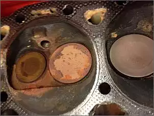

Es ist geschafft alles zerlegt und zur Reinigung nach Hause gebracht.
Habe mal ein paar Bilder vielleicht könnt ihr mir dazu noch was sagen bzw. ob ich mir Sorgen machen muss. :-((((
Und noch mal danke habe die Ratschläge von euch schon in die Tat umgesetzt und gleich beide Seiten runter genommen Kopfschrauben werde ich auch die alten wieder nutzen.

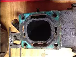

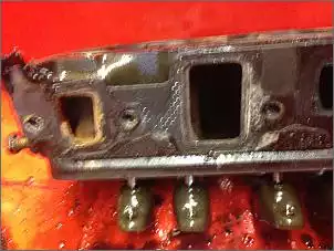

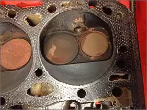

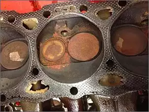

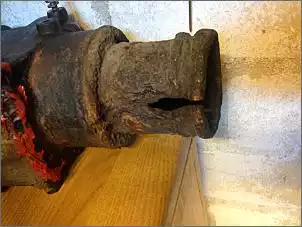

Kein plan warum rost bei den Ventilen ist, muss ja Theoretisch Wasser rein gekommen sein.
aber wenn, weiß ich nicht warum.
Der eine Krümmer auf dem bild müsste wohl auf kurz oder lang auch Neu da er ja schon sehr weit aufgerissen ist sollte aber erst noch mal wieder eingebaut werden den Wasser ist da nicht vorbei gelaufen.
Gruß Thomas

Jetzt liegt alles da.
Du hast 3 Möglichkeiten:
1) Nur mit dem Drahtbürstenaufsatz über die Ventile, dann zusammenbauen.
2) Alles auseinander bauen, reinigen, Schaftdichtungen und Abstreifringe neu, Ventile einschleifen, Kopf auf Risse prüfen, dann zusammen bauen.
3) Diese Köpfe verkaufen, .... andere drauf machen und sich mit der ein- oder anderen Modifikation über 40 - 50 PS freuen.
Kostet richtig, naja, ... sagen wir mal, etwas.
Gruß Alex
Gruß Thomas
Das Knie ist Schrott !!!
Gruß Alex

Danke
Punkt 3 wird mir wohl zu teuer :-((( da kommt bestimmt schnell 2000 Euro zusammen.

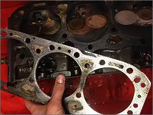

Punkt 2 hört sich sehr vernünfig an
hier noch mal ein bild kein wunder wenn es heiß wird die dichtung ist nur auf zwei seiten auf gewesen war wohl auch ein Bastler dran.Klicken Sie auf die Grafik für eine größere Ansicht
