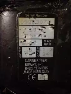

Wie unschwer zu erkennen kann ich den Typ nicht ganz heraus finden... Dazu bräuchte ich als erstes mal euere Hilfe.

der AB müsste so um 1995 gebaut worden sein
die Kaltstartvorrichtung (Choke) ist bei dem Teil eine Kunst für sich. Nämlich Gemischanreicherung durch Klappe zu und gleichzeitig einen Tipper, wie früher bei den Mofa´s

[Wie unschwer zu erkennen kann ich den Typ nicht ganz heraus finden...
Nun ja.. es steht ja alles da Du hast einen Mercury 15PS 2-Takt 2-zyl. Das E von ERC steht für den elektrischen Anlasser, das RC bedeutet dass er mit einer Fernschaltung ausgestattet ist. Sogar das Baujahr ('96) die Max.-Drehzahl, Leistung in KW und PS, das Gewicht und der Produktionsstandort sind vermerkt. Was will man mehr?
Ich habe diesen Motor auch, wofür möchtest du den Typ denn wissen? Alle möglichen Ersatzteile werden über die Motornummer (09883072) bestellt.

Mit dem Buch in PDF hört sich gut an
Aus dem Grund wollte ich ja auch den Typ wissen um die richtigen Dokumente zu finden...
