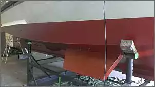

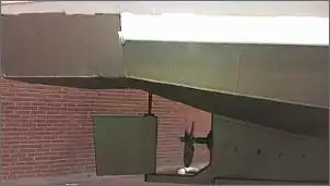

Hits:	117
Größe:	43,0 KB
ID:	560153Klicken Sie auf die Grafik für eine größere Ansicht
Hits:	112
Größe:	25,8 KB

Hilft sicher nicht wirklich weiter, da die Motoren unterschiedlich sind. Aber im Vergleich zu meiner Schraube, habe ich das Gefühl, dass deine Schraube recht klein ist.
Hits:	126
Größe:	82,6 KB
Grüße Sönke

Das meine ich auch. Bin aber erst Mitte September raus.
Ausserdem ist Das Ruderblatt größer
Geändert von desertking (14.08.2014 um 22:09 Uhr)
Hi Lars,
ich würde dir empfehlen, das Ruder in Richtung der Schraube zu verlängern, das hilft ungemein beim manövrieren (ist sicher irgendwo in den Alben ein Bild zu sehen.....). Die Schraube kann sicher noch ein oder zwei Zoll größer im Durchmesser und dürfte jetzt bei etwa 11 oder 12 Zoll Steigung liegen. Nicht zu nah an die Strebe oder an den Rumpf kommen, das kann Auswaschungen geben oder Probleme bei jedem bisschen Treibgut! Zum Vergleich, ich habe gerade 14 Zoll Steigung eingebaut, allerdings bei über 60PS. Deshalb massvoll rangehen, oder warten, bis der neue Motor kommt.
Gruß Thomas.

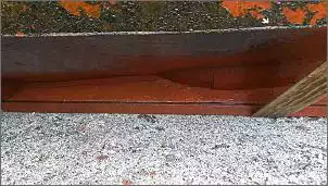

Hits:	139
Größe:	82,5 KB
ID:	560194Klicken Sie auf die Grafik für eine größere Ansicht
Hits:	128
Größe:	30,8 KB
Hier sieht man die Aussparungen um Rumpf.
Ist die selbe Aussparung wie für Die Bilge unterhalb des Motor Blocks
Hatte also doch einen tieferen Sinn, wenn schon bei Rumpfkonstruktion berücksichtigt, oder?
Geändert von desertking (15.08.2014 um 07:57 Uhr)
