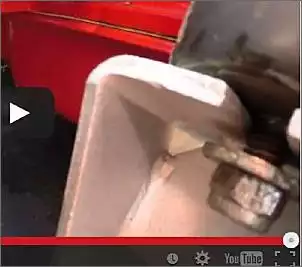

Am Samstag war es dann so weit......................
(hat so lange mit dem hochladen des Videos gedauert)
https://www.youtube.com/watch?v=xNWY...ature=youtu.be
:mrgr een:
