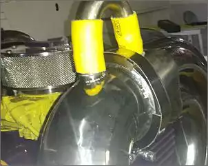

die Schläuche gibt es auch als Formbögen, hab ich auch so
Ja, aber....
Der Durchmesser: kein Problem
Die Farbe: machbar
Die Länge: noch nirgends gefunden

Ja, aber....
Die Farbe: machbar
welche Länge brauchst du? Wenn es die wirklich nicht im richtigen Radius als 180° Bogen gibt, dann kannst du doch auch 135° Bögen nehmen. Um dann allerdings die minimale Höhe hinzubekommen sollte man die Anschlüße auch auf 22,5° oder einen auf 45° machen. Solltest du mit Knicken Probleme haben, so kannst du dir eine Edelstahlspiralfeder in den Schlauch drehen, so hab ich das mit denen vom Thermostat zum Krümmer gemacht, geht super und kein knicken mehr.

für was sind die Huppel ?
da durch wird das Kühlwasser vom Manifold zum Riser geleitet. Der Sinn des Systems ist die Abgas so lange wie möglich trocken zu lassen und keine anfällige Dichtfläche zwischen Abgas und Kühlwasser zu haben.
  #3406
Alt 17.07.2014, 14:58
...Der Sinn des Systems ist die Abgas so lange wie möglich trocken zu lassen ....
...damit das Kühlwasser nicht zurückgesaugt wird.
Mein Motor hat eine etwas schärfere Nockenwelle mit großer Überschneidung der Ventilöffnungszeiten.
ja und die Abgase lässt man solange wie möglich trocken um weniger Wiederstand zu haben und ein Zurücksaugen zu verhindern. Das weiß Bassti aber. Welche Nocke fährst du?

ihr meint auch je das kleine Röhrchen obendrauf, ja ?
ja, das was mit den beiden kleinen gelben Schlauchstücken befestigt ist. Wenn du dir das Bild mal etwas größer machst und den Riser weiter verfolgst, wirst du bei der Umschaltung noch ein kleines Röhrchen sehen. Hier ist der Übergang vom trockenen Auspuff zum Einspritzpunkt. Hier wird das Wasser benötigt damit die Schalldämfer arbeiten können.

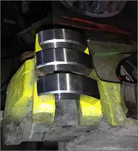

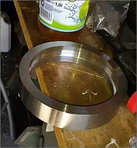

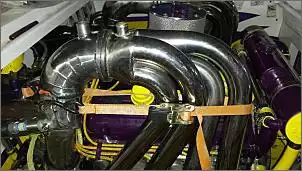

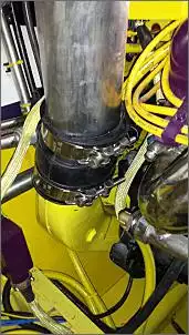

Der heißeste Tag seit irgendwann und was mach ich?
Nein ich bin nicht am, im oder auf dem Wasser, ich bin in der Werft.

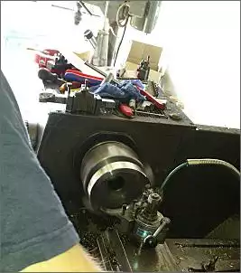

Mein Freund Goofy hat mich heute mit CMI Schellen Rohlingen glücklich gemacht
Hits:	187
Größe:	81,9 KB
Hits:	203
Größe:	73,0 KB
Dann mit einem Spanngurt die Teile positioniert
Hits:	219
Größe:	89,9 KB
Den Ring in sechs Segmente geschnitten
Hits:	198
Größe:	67,2 KB

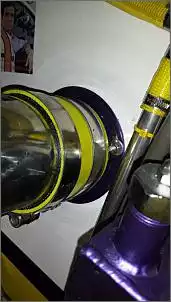

Und mit einer Edelstahl T-Bolzen Schelle montiert.
Nun sollte die Anlage dicht sein.
Demnächst fertigt er noch so einen Ring, dann kommen sechs Segmente unter jede Schelle.
Hits:	207
Größe:	67,1 KB
Auch den unteren Schlauch hab ich mit T-Bolzen Schellen gesichert.
Hits:	212
Größe:	84,9 KB

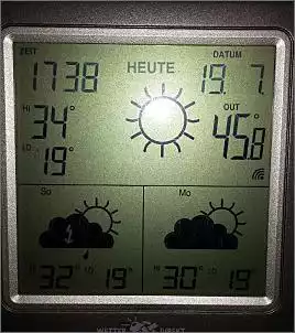

Als ich eben zuhause auf das Thermometer am Küchenfenster sah wusste ich auch warum ich am Oelen bin.
Ist heute Dickentauwetter
Hits:	190
Größe:	64,4 KB

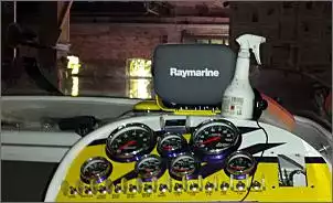

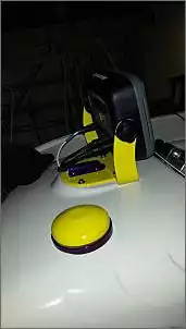

Auch wenn ich z.Z. viel um die Ohren habe ist immer noch etwas
Zeit für das Boot da.
Einige Pulverteile sind eingetroffen und so musste ich sofort zum
Boot um sie teilweise anzubauen.
Vorher hab ich das Cockpit poliert, nun glänzt es wie neu
Nun ist das Navi am Platz.

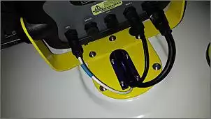

Der Original Halter war ursprünglich schwarz, das ging gar nicht.
Die untere Montageplatte musste ich bauen da früher wohl mal ein
Kompass eingebaut war. Das dafür gebohrte 100 mm Loch musste
abgedeckt werden. Dei Kabelabdeckung schlummerte noch im Regal.
Dummerweise ist eines der drei Kabel weiß Leider ist an der einen
Seite die GPS Antenne und an der anderen ein 20 mm großer Stecker
montiert, ich trau mich nicht das Kabel zu zerschneiden um einen
Schrumpfschlauch drüber zu ziehen.
Hits:	194
Größe:	41,0 KB
Hits:	205
Größe:	47,0 KB
Hits:	188
Größe:	35,6 KB

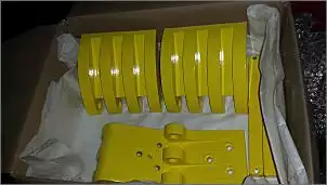

Auch die custom Scharniere haben eine Ladung Pulver bekommen.
Aber bis ich die montieren kann werden wohl noch Monate vergehen
Hits:	192
Größe:	49,8 KB

das weiße Kabel kann man zur Not erst mal durchgehen lassen
  #3420
Alt 27.07.2014, 11:32
Emotion Emotion ist offline
Beiträge: 12.312
29.312 Danke in 11.724 Beiträgen
Plastidip gelb!

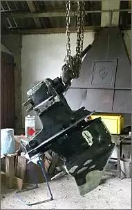

Alt 27.07.2014, 19:45
Lassen wir das Kabel einfach Kabel sein, ich hab heute eine
alte/neue Baustelle aufgemacht.

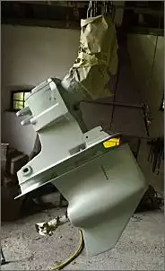

Der Bravo Antrieb schaut noch recht traurig aus.
Vor einiger Zeit hatte ich angefangen ihn zu schleifen und spachteln.
Das heutige Motto: Hängt ihn höher.
Hits:	275
Größe:	73,4 KB
Nach einer Dusche Grundierfüller schaut er schon besser aus
Hits:	267
Größe:	60,8 KB
Leider konnte ich ihn heute nicht mehr schleifen, so kommt das neue schwarze Kleid die Tage.

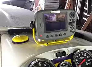

Die so gewonnene Zeit habe ich mit der Montage der Scheibe verbracht.
Vor Jahren habe ich dafür eine Rolle Moosgummi mit Kleberücken hier
im Forum gekauft. Von wem? Ich weiß es nicht mehr. Aber noch einmal
vielen Dank, es ist exakt das Material welches ich benötigt hatte
Hits:	328
Größe:	70,8 KB
Nun ist auch zu sehen das es irgendwann zermatschte Fliegen auf
der Plotter Rückseite geben wird.
Ist das Teil etwa zu groß?
Ich glaub ich muss eine neue, flachere Halterung bauen.
Anhang 555779
Anhang 555780
Anhang 555781
Hast du nicht die Möglichkeit den Plotter "versenkt " zu verbauen , so habe ich das bei mir gemacht , wollte den Plotter nicht so einfach oben stehen haben .
