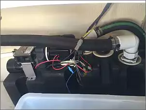

Hits:	442
Größe:	49,5 KB
ID:	554843Klicken Sie auf die Grafik für eine größere Ansicht

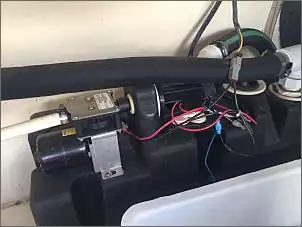

Hits:	463
Größe:	53,3 KB
ID:	554844Klicken Sie auf die Grafik für eine größere Ansicht

Also keine Ahnung. Über Waste Anschluss abpumpen geht nicht. Links im Bild sitzt ne Pumpe, die ist ohne Funktion.
Gruß Enrico😜

Warum geht abpumpen über Waste nicht?
Gibt es jetzt doch eine Absaugstation in Deiner Nähe?
Geht der schwarze waagrechte Schlauch an dem weissen Winkelstüch zum Waste?

Nein ich meine direkt über den Tank nicht! Ja der schwarze Schlauch geht zum Waste Ausgang. Mir sieht es links so aus als würde ne Kolbenpumpe dort sitzen. Ich muss dort mal Strom separat drauf geben. Vielleicht pumpt es Luft rein und schiebt über den schwarzen Schlauch nach draußen?
Gruß Enrico😜

Zitat von Kiesel76 Beitrag anzeigen
Anhang 554843Anhang 554844Anhang 554845Anhang 554846
Gruß Enrico😜
Dann ist wohl diese Pumpe das Problem. Die sollte eigentlich abpumpen. Die Verdrahtung sieht etwas stümperhaft aus. Vielleicht solltest Du mit 2 Adern von der Batterie mal direkt auf die Pumpe gehen. Danach schauen wir mal weiter.

Also du denkst die Pumpe links ist die Absaugpumpe? Die Verdrahtung ist original Chaparral! Da möchte ich ungern daran rum fingern!

Nein. Da sollte nur eine Zerhackerpumpe sein, wenn Du ein Vaccum Wc hast. Beim F-Tank leerpumpen macht das Boot gar nix. Du setzt den Schlauch an der Rumpfaussen bzw. Oberseite an und die Absaugstation pumpt den Tank leer. Bei manchen WCs gibg es bei der Spülung eine Abpumpstellung, damit durchs WC Luft nachströmen kann, damit sich der F-Tank durch den Unterdruck beim Absaugen nicht zusammenzieht.

Aber diese Zerhackerpumpe hat einen weißen Abluftschlauch nach außen gehend! Was wäre denn wenn ich mir eine Absaugpumpe mit Zerhacker kaufe 12 Volt und einfach einen Schlauch außen durch den Waste Anschluss in den Tank führe und abpumpe?

Wenn Du ein Vacuum Wc hast, dann hängt da die Zerhackerpumpe schon vorm Tank. Zumindest für mein Verständnis....
Und dementsprechend muss auch ein Abluftschlauch weg gehen. Denn wenn irgendwo ein Vacuum erzeugt wird, muss die abgeführte Luft ja irgendwo hin. Deswegen duftet es auch meist so nett in der Umgebung vom Boot, wenn jemand auf dem Topfi war.
Dein Tank muss jetzt einfach über den Wastestutzen abgepumpt werden.

ist der Schlauch mit dem grünen Streifen der Zulauf zum Tank ?

Ja..!!!!
