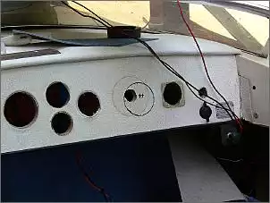

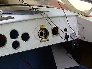

Im gleichen Zeitraum habe ich auch die neue Lenkung montiert.
Die seitliche Ausrichtung orientierte sich an der Sitzposition, die Höhe an den Vorgaben von Teleflex.
Da sieht man noch, dass Spiegel/Motorwanne noch nicht fertig waren - das laminierte Holz kuckt noch raus.

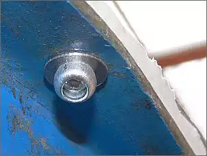

Hier übrigens nochmal eine Detailaufnahme.
Ich empfehle dringend, bei den Nieten unten eine Unterlegscheibe drunter zu packen. Oben ist der Nietenkopf flach, aber unten beschädigt der Knubbel sonst das GFK!!

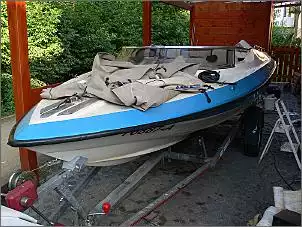

Dann haben wir die Gummi-Scheuerleiste wieder aufgezogen.
Ich dachte erst, die sei geschrumpft.
Die war geschätzt 1m kürzer als die Fuge am Boot.
Wenn man sie aber am Bug mittig fixiert und am Ende zieht, so ist sie doch erstaunlich dehnfähig. Es war keine große Anstrengung, sie auf die Länge zu ziehen.

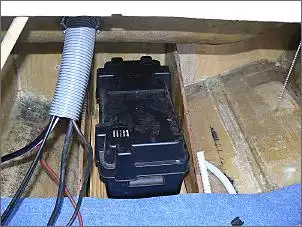

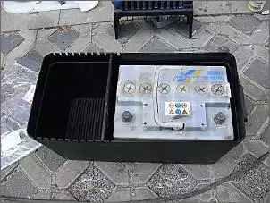

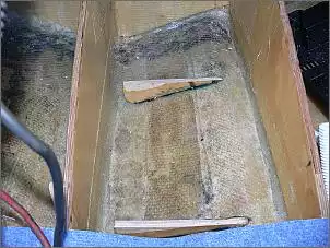

Dann habe ich die Batterie in ihr neues Zuhause einziehen lassen.
Für den Batteriekasten und dessen Unterlage habe ich zwei Keile ins Boot geklebt. Sie reichen nicht bis an den Mittelstringer, damit der Wasserablauf von vorne bis hinten gewährleistet ist.
Natürlich hätte man - wie bei den Spanten - nur unten ein Loch lassen können, aber die Reststücke waren halt da und sind völlig ausreichend.
Der Boden darauf ist nur lose eingelegt zwischen den Stringern, dem Spiegel und dem hintersten Spant. Die Batteriekiste selbst steht bislang auch nur unbefestigt darauf.
Zur Erinnerung: die Bodenplatte (mit dem Teppich) liegt auf den äusseren Stringersicken. Zum Batterie-Boden ist also eine Stufe, der Kasten kann nicht nach vorne rutschen.

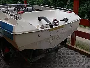

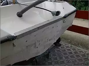

Dann habe ich den Spiegel und die Motorwanne mit weiss eingefärbtem Harz verspachtelt (in mehreren Durchgängen: erst eine grobe Schicht, die anziehen lassen, Planheit gecheckt, grob geschliffen, neue Schicht, usw.).
Optisch ist mir das unter dem Zeitdruck (und wg. beginnendem Harzmangel...) nicht ganz so sauber gelungen.
deswegen habe ich kurzerhand die alte Alu-Schiene mit Sika wieder draufgesetzt.
Weiterhin habe ich sechs Bohrungen (14mm, plus etwas aufraspeln) gesetzt - vier für die Motorbefestigung und zwei als Abläufe der Motorwanne.
In alle sechs Löcher habe ich dann mit Harz Plastikrohr-Stückchen eingeklebt. Verwendet habe ich so graues Leerrohr für Elektroleitungen.
In der kleinsten Größe passt eine M12-Schraube super rein.
Die abgesägten Rohrstücke habe ich aussen mit 80er Schleifpapier ordentlich aufgerauht. Ging super!

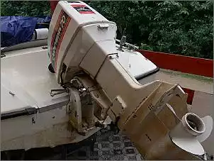

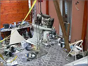

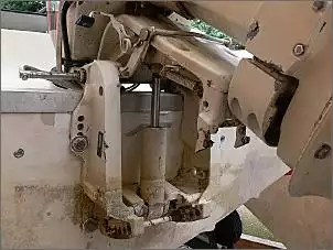

Dann kam die Motormontage.
Das war - die EXIF-Daten beweisen es - Sonntag abend (15. Juli, 19:55 Uhr)!!

Zum Lenkung einfädeln musste ich natürlich prompt den Motor nochmal anheben. Schön fett mit Sika die Schrauben rein, leicht angezogen und später fest gezogen. Spritleitung dran, Schalt- und Gaszug, Batteriekabel und kurz (trocken) getestet, ob der Motor auf Schlüsseldreh reagiert. Tat er, Strom war da.
