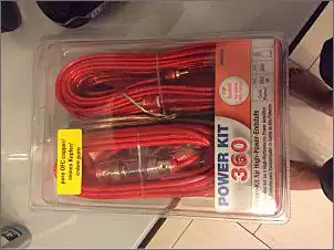

Hier dass neue Kabel. Fette Sicherung inklusive. Müsste passen oder ?

Steht da 6mm² ? Kann man schlecht erkennen, 6mm² sollten aber reichen.
Musste das Chinchkabel auch neu, oder warum ist das bei dem Pack dabei ?

Und ganz grundsätzlich: 'Ne dicke Plusleitung ist nur die halbe Miete, genau die Halbe...
Du musst ebenfalls vom Minuspol oder vom ausreichend dimensionierten Sammelpunkt eine
ebenso dicke Masseleitung legen.
Falls das da oben ein 6mm²-Kabel ist, dann sollte der Verstärker nicht weiter von der
Batterie entfernt sein als 5,5m Kabelweg.
Nehme ich die Daten aus Deinem Eingangspost, so komme ich auf 350 Watt - wenn ich davon
ausgehe dass das Radio die Belastbarkeit der Boxen auch ausschöpft.
350 Watt bedeuten bei 12V ~30A Strom. Nun nehmen wir die und packen die in folgende Formel:
[L(ges) x I(A)] : [56 x Spannungsabfall] = Querschnitt
Hier ist 56 der Leitwert von Kupfer, als Spannungsabfall nehmen wir max. 1V. Also sieht
das Ganze nun so aus: [?(Länge) x 30A] : [56 x 1] = 6mm², umgestellt nach ? und aufgelöst
ergibt das 11,2m insgesamter Kabelweg.
Befinden sich in diesem Gesamtweg nur 50cm Kabel niedrigeren Querschnitts, sinkt die Gesamt-
länge stark.
Dein Kabelweg muss so aussehen: Batterie - Hauptschalter - Sicherung - Plusleitung - Ver-
stärker - Masseleitung - Batterie oder ausreichender Sammelpunkt.
Die Sicherung am Aktivsub reicht NICHT aus - diese sichert den Sub, nicht die Leitung
...::: Gruß, Erik :::...

Sorry, dass ich den von mir eröffneten Thread so scheinbar vernachlässige. Grund war schlicht keine Gelegenheit auf dem Boot allen zielführnden Tips nachzugehen. Aber eines habe ich in der Eile doch geschafft, das von mir erworbene dicke Stromlabel direkt mit der Batterie zu verbinden, das brachte eine erhebliche Verbesserung. Die Leuchten und das Voltmeter zucken nicht mehr so heftig wie zuvor und die Soundquali ist dadurch erheblich besser geworden. Nun, zum Pfingstwochenende werde ch endlich genügend Zeit haben alles einmal vernünftig zu testen und zu dokumentieren.
