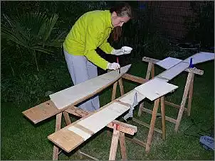

Heute habe ich nicht ganz so viele Fotos, weil wir mehr am bauen waren als am fotografieren.
Nachdem ich die restlichen Holzteile nochmal exakt angepasst habe, wurden die exponierten Stellen mit G4 grundiert:

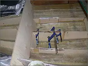

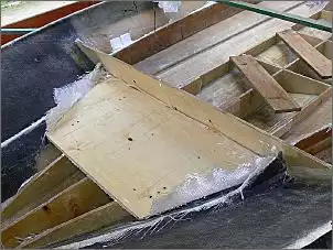

Nach der Mindest-Trocknungszeit haben wir die Verbindungsteile für den Mittelstringer eingeharzt und mit Matte belegt:
Hits:	209
Größe:	165,1 KB
Im Anschluss haben wir eine Harz-Spachtel-Spur in die Kiellinie gelegt, die Mittelstringerteile reingesetzt, die Teile verbunden und alle Hohlkehlen gespachtelt.
Das Fussbrett ist noch nicht fest, sondern dient erstmal nur der passgenauen Fixierung:

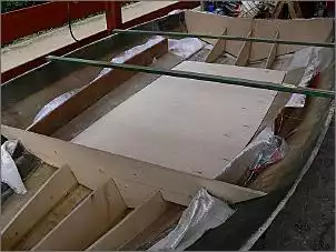

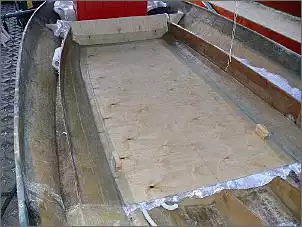

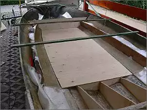

Nachdem das Fussbrett (zunächst provisorisch) steckte, konnte ich die Bodenplatte anpassen:
Hits:	182
Größe:	190,5 KB
ID:	541812 Klicken Sie auf die Grafik für eine größere Ansicht
Hits:	177
Größe:	169,1 KB

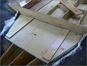

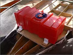

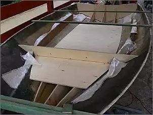

Auch das Tankbrett habe ich angepasst:
Hits:	176
Größe:	168,6 KB
ID:	541814 Klicken Sie auf die Grafik für eine größere Ansicht
Hits:	182
Größe:	134,9 KB

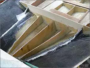

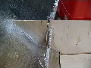

Dann hieß es Mattenstücke zuschneiden für sämtliche Verbindungsstellen des Fussbretts:
Hits:	200
Größe:	199,4 KB
Zwischenzeitlich habe ich dann die Unterseite des Tankbretts mit einer Matte überzogen:
Hits:	180
Größe:	197,0 KB

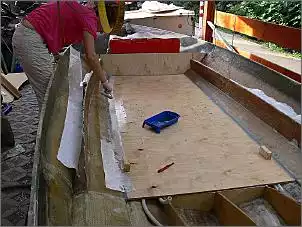

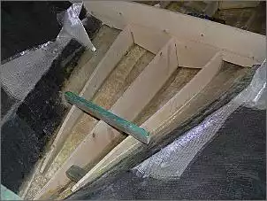

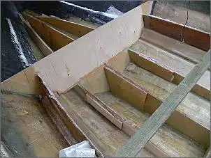

Dann wurden die vorderen Stringer und das Fussbrett mit den vorbereiteten Matten einlaminiert:
Hits:	195
Größe:	120,1 KB
ID:	541818 Klicken Sie auf die Grafik für eine größere Ansicht
Hits:	182
Größe:	117,0 KB

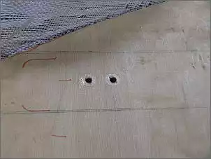

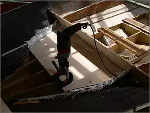

Mit einem mobilen Bohrständer (extra bei Amazon bestellt) habe ich dann senkrecht die je zwei Löcher pro Stringer gebohrt:
Hits:	158
Größe:	159,7 KB
Anschließend drei Raupen Sika 292i auf die Stringer und dann das Tankbrett festgeschraubt. Von unten habe ich dann M6 Einschlagmuttern von unten in die vorbereiteten Löcher gefummelt und mittels Schraube von oben in die Unterseite reingezogen:
Hits:	150
Größe:	122,2 KB
ID:	541822 Klicken Sie auf die Grafik für eine größere Ansicht
Hits:	147
Größe:	150,8 KB

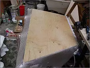

Dann habe ich die Oberseite des Tankbretts ebenfalls mit Matte überzogen und die Stöße rundum gespachtelt. Zur zusätzlichen Verstärkung und um den Tank noch 1cm anzuheben kamen noch zwei vorbereitete Hölzer auf das feuchte Harz:
Hits:	154
Größe:	119,6 KB
ID:	541824 Klicken Sie auf die Grafik für eine größere Ansicht
Hits:	149
Größe:	115,5 KB

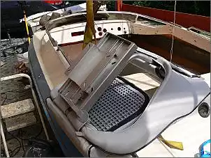

Am nächsten Tag konnte der Tank an seinen Platz - die Halter sind bombenfest:
Hits:	167
Größe:	195,8 KB

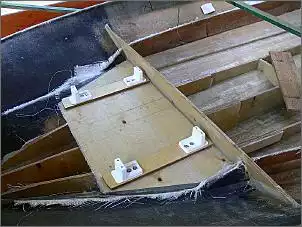

Dann habe ich die Sitzschlitten unter die Sitze geschraubt.
Die Konsolen selbst werden mit vier Schrauben am Boden verschraubt.
Hits:	164
Größe:	191,6 KB

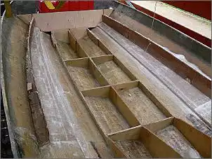

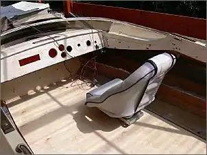

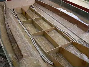

Mit eingelegter Bodenplatte konnte ich so mit einer Latte die Spanten (und Stringer) von oben auf das Brett zeichnen. Unten rechts kann man das schwarze Isolierband-Stück erkennen. Darauf aufbauend habe ich dann den Sitz positioniert (der zweite Sitz ist beim Sattler als Muster für die Rückbank, sonst hätte ich das hier mit beiden Sitzen gemacht):
Hits:	187
Größe:	163,7 KB

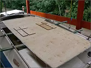

Dann habe ich die Unterseite der Bodenplatte mit Gewebe überzogen und wie auf dem Bild zu sehen Plattenstücke auf die feuchte Matte gelegt und mit Edelstahlschrauben fixiert. Das sieht so simpel aus, aber das Ausmessen, Zusägen und Vorbereiten hat doch einige Stunden gedauert.
Hits:	177
Größe:	186,8 KB
Zwischen den Brettern verlaufen die Spanten und Stringer.
Ich habe vorgesehen, in die Brettchen pro Sitz 6 Einschlagmuttern von unten zu platzieren nach folgendem Schema.
Das gibt mir später die Option, den Sitzschlitten etwas weiter vorne oder weiter hinten festzuschrauben.
Hits:	167
Größe:	190,4 KB

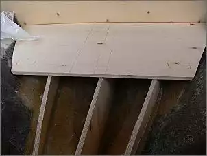

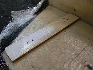

Dann habe ich mir noch die Spiegelplatte vorgenommen. Da musste ich noch etwas abtragen, damit die Oberschale passt. War ziemlich kacke, die 40mm Platte mit Laminat dazwischen zu sägen:
Hits:	163
Größe:	146,1 KB

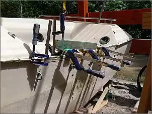

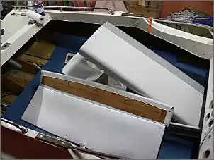

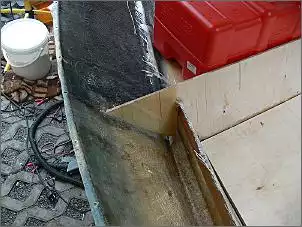

Dann ist mir beim Aufsetzen der Oberschale ein Fauxpas bewusst geworden.
Während ich mittig die Unterschale mit Dachlatten einigermaßen in Form gehalten habe (was die Breite angeht), habe ich das auf Höhe des einlaminierten Fussbretts leider nicht gemacht.
Mit dem Ergebnis, dass die Unterschale ca. 5mm breiter ist als die Oberschale. Mit Gewalt habe ich zwar die Löcher fluchten können, aber es widerstrebt mir, dass so unter Spannung zusammenzubauen.
Also habe ich kurzerhand links und rechts einen kleinen Keil rausgesägt:
Hits:	158
Größe:	118,4 KB
ID:	541837 Klicken Sie auf die Grafik für eine größere Ansicht
Hits:	158
Größe:	177,6 KB

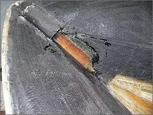

Zuerst wollte ich die stehengebliebenen Dreiecke komplett entfernen, aber die waren auch mit Gewalt nicht abzubekommen. Das Laminat sitzt bombig.
Kaputt machen will ich nichts, deswegen bleibt das zunächst so.
Wenn die Oberschale dann drauf sitzt, werde ich den Spalt zuspachteln und zulaminieren.

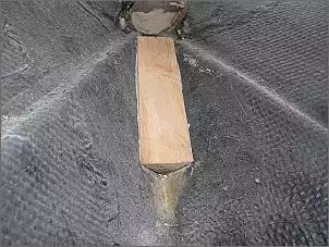

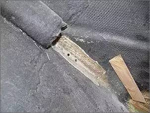

Weiterhin habe ich eine Hartholzleiste diagonal halbiert und mit angedicktem Harz im Bug eingeklebt und überlaminiert.
Das ist das Widerlager der Bugöse. Muss ja alles fertig sein, bevor die Oberschale drauf kommt:
Hits:	173
Größe:	188,9 KB
ID:	541839 Klicken Sie auf die Grafik für eine größere Ansicht
Hits:	166
Größe:	182,5 KB
ID:	541840 Klicken Sie auf die Grafik für eine größere Ansicht
Hits:	170
Größe:	159,3 KB

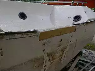

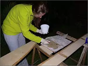

Gestern nach der Arbeit habe ich eine Nachtschicht eingelegt bis heute morgen um 3:00 Uhr.
Habe dabei das komplette Heck mit Spiegel und den Übergängen zu den Seitenwänden, Boden und Stringern.
Das kommt doch einiges an Fläche zusammen, die mehrfach belegt werden will.
Zwischendurch ist dabei nur ein Bild entstanden:
Hits:	212
Größe:	136,9 KB

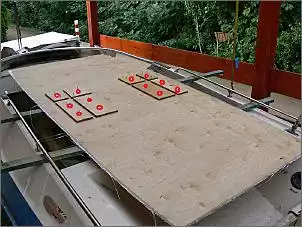

Heute nachmittag ging es dann weiter.
Die Bodenplatte haben wir fertig vorbereitet, hier hat Sanne die Einschlagmuttern per Schraube reingezogen:

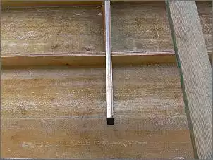

In der Zwischenzeit habe ich die Schale vorbereitet, geschliffen, entfettet sowie ein paar Leerrohre gelegt, wo später Strom- und Spritleitungen geschützt durchgehen werden:
Hits:	193
Größe:	118,3 KB
ID:	542383 Klicken Sie auf die Grafik für eine größere Ansicht
Hits:	196
Größe:	118,5 KB
In den äusseren Sicken haben wir Raupen aus angedicktem Harz gelegt,
auf Stringer und Spanten kam eine Raupe Sika 292i.
Dann Platte aufgelegt und mit Edelstahlschrauben auf Stringer und Spanten verschraubt.
Dann haben wir die verbliebenen Fugen gespachtelt und gleich darauf nass in nass mit drei Lagen Streifen überlaminiert (Biaxial und Roving). Zum Abschluss noch eine Lage Biaxialgewebe über die gesamte Fläche.
Hits:	227
Größe:	197,8 KB
ID:	542385 Klicken Sie auf die Grafik für eine größere Ansicht
Hits:	213
Größe:	199,9 KB

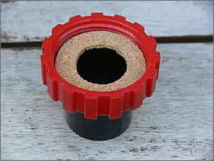

Da der Platz zwischen Tank und Oberschale recht knapp ist, können wir den originalen Tankstutzen nicht verwenden (der stiess direkt an den Tankeinfüllstutzen - nur leider versetzt um ca. 2cm).
Aus dem roten Deckel (der original zum Tank gehört) und dem schwarzen Stutzen haben wir also was eigenes gebastelt:
Hits:	177
Größe:	196,8 KB
ID:	542960 Klicken Sie auf die Grafik für eine größere Ansicht
Hits:	199
Größe:	149,8 KB
Den Tankeinfüllstutzen haben wir auch um ca. 2cm gekürzt, so dass beides mit sagenhaften 8cm Schlauch verbunden werden kann.
Und damit sich diese 8cm nagelneuer Tankschlauch (immerhin 38mm) auch so hinbiegen liess (wie gesagt: Versatz), mussten wir ihn zunächst um seine Metall-Spiral-Einlage erleichtern...
Viel Fummelarbeit, die Zeit kostet.
Dann noch schnell neues Kabel zur Zweifarbenlaterne gelegt (noch nicht angeschlossen) und Tank mit seinen Gurten endgültig festgeschnallt.
Für die Bug-Öse habe ich die Löcher gebohrt und die Öse mit Sika 291i (Dichtmasse) eingedichtet angeschraubt.
Also alles, wo man später kaum noch dran kommt.

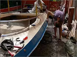

Dann ging es an die Verheiratung der Schalen!
Nach entsprechender Vorbereitung (nochmal putzen, anschleifen, entfetten) haben wir es folgendermaßen angegangen:
Sandra hat mit ziemlich fest angedicktem Harz die Spiegel-Innenseite (im Bereich der Motorwanne) und die Spiegel-Oberkante dick eingeschmoddert.
Ich habe in der Zwischenzeit die anderen Kontaktflächen mit einer dicken Raupe Sika 292i (Kleber) versehen.
Dann haben wir die Oberschale langsam abgesenkt und schnell noch die Muttern der Bugöse nochmal nachgezogen (macht man ja so mit Sika-Fugen).
In 4 der insgesamt rund 90 Nietenlöchern haben wir in der Oberschale ganz lange M5-Schrauben gesteckt, die zur Führung gut sein sollten.
Weiter abgesenkt und Schrauben unten eingefädelt, dann komplett abgelassen.
Dann sind wir - jeder eine Seite - los und haben in nahezu alle Nietenlöcher M5-Schrauben schön mit Unterlegscheiben und Muttern zusammengeschraubt:
Hits:	183
Größe:	125,9 KB
Da kommen zwar später noch Nieten rein, aber um die Schalen zusammen zu pressen und zurecht zu ziehen waren Schrauben einfach besser und vor allem zu zweit auch einfach viel schneller!
Das Sika zog bei den heutigen 36°C Aussentemperatur ruckzuck an.
Dann noch die Motorwanne verpresst und ein großer Schritt war getan.
Hits:	170
Größe:	166,5 KB
ID:	542963 Klicken Sie auf die Grafik für eine größere Ansicht
Hits:	158
Größe:	199,0 KB

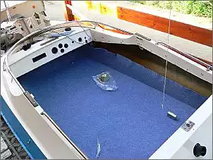

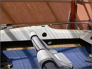

Während Sandra innen die letzten Laminatreste an den Kanten besäuberte, habe ich die alten Gummibälge der Motorwanne ausgebohrt (waren genietet):
Hits:	246
Größe:	148,7 KB
Der Motor soll nämlich so einen schicken Schlauch bekommen, wo alle Leitungen sauber drin liegen.
Dann konnten wir heute auch schon beginnen, den Teppich zu verkleben.
Es handelt sich dabei um Nadelfilz in ca. 2mm Stärke.
Dieses Reststück - 4m breit und 1,80m lang - lief uns Samstag (vorgestern) im Baumarkt in der Reste-Ecke über den Weg - für 99 Cent je qm.
Und für die 7,13 EUR konnten wir nix falsch machen.
Farbwahl war damit auch abgeschlossen.
Hits:	480
Größe:	118,4 KB
Unten sieht man auch schon den neuen Stutzen für den Schutzschlauch.
Befestigt mit Sika 292i und drei Edelstahlschrauben samt Edelstahl-Stoppmuttern. Alles vom Feinsten...

Aber es soll ja ordentlich werden, gelle?
Anhang 542960 Anhang 542961
ein dünnerer Schlauch hätte auch gereicht

aus meiner bescheidenen Sicht als Statiker würde ich den Tank nicht vorne einbauen. Du hast es mit Gewichten "Last mal Hebelarm" von der Momentenrechnung her zu tun. Frage mal den "Water", der kann Dir sicherlich etwas dazu sagen.
MfG Wolfi
  #120
Alt 11.06.2014, 05:21
Benutzerbild von monk
monk monk ist offline
Registriert seit: 24.08.2007
Ort: 32683 Barntrup
Beiträge: 3.099
Boot: momentan keins
Rufzeichen oder MMSI: DG7YFS
Wenn ich mich recht entsinne dann war der Tank dort vorher auch und die Fahrleistungen waren i.o.
Was sollte dann dagegen sprechen?
Gesendet von meinem HTC One mit Tapatalk
Gruß Holger
Meine Baustelle DE23.
  #121
Alt 11.06.2014, 08:53
Chili Chili ist offline
Beiträge: 8.796
22.107 Danke in 7.134 Beiträgen
Genau.
Es gibt unzählige Threads, wo bei wippendem Bug der Tank extra nach vorn verlagert werden sollte.
Ist der Tank von vornherein vorne, ist's auch wieder nicht richtig.

Jetzt finde ich mal wieder etwas Zeit, um die Story hier abzurunden.
In der Woche vor dem BF-Ostsee-Treffen war auch der Sattler fertig.
Die abgeholten Teile - Rückbank, Rückbank-Lehne, 2 x Seitenpaneele - haben wir zunächst nur ins Boot geschmissen und wenige Tage später montiert zusammen mit den neuen Sitzen:
Hits:	232
Größe:	144,7 KB
ID:	552143 Klicken Sie auf die Grafik für eine größere Ansicht
Hits:	236
Größe:	187,9 KB
