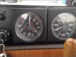

nein die Anzeige von den Kompass ist wie ein Tacho.
Die Nadel zeigt den Kurs die in Grad abweichend von Norden.

Fazit:
Ich denke was ich im Boot habe ist wirklich als "Kurs-Anzeige-Gerät" in Grad gedacht.
Als "Kompass" werde ich mir noch ein einfachen anschaffen, wo man auf den ersten Blick ein N sieht, das auch nach Norden zeigt.

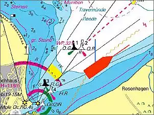

Bei Deinem "Boots-Kompass" musst Du dir die Karte als konstant nordgerichtet vorstellen. "Oben" ist immer Norden und du fährst irgendwie "schräg" (rote Linie) auf der Karte:

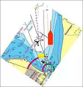

Bei Deinem "Ausbildungs-Kompass" musst Du Dir die Karte als konstant kursgerichtet vorstellen. "Oben" ist immer Deine Vorausrichtung und Norden irgendwie "schräg" (blaue Linie) auf der Karte:

Letztendlich interessiert doch aber nicht wo Norden ist, sondern wohin Du fährst
Gruß Lutz
