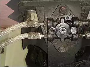

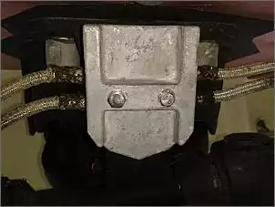

Ist ja schon ein Weilchen her, aber hier der "Abschlussbericht"
Ich habe mich für diese Variante von "Schweinchen" entschieden:
Von unten angekörnt, so mittig wie das im Liegen ging.
Vom WD40 hat sich der Schraubenrest aber nicht beeindrucken lassen, saß nach wie vor felsenfest.
Mit 2mm angebohrt und dann mit dem Linksbohrer ausgebohrt, ging erstaunlich gut ohne abzudriften.
Dann, in Ermangelung eines zölligen Gewindeschneiders ein 6mm-Gewinde hineingeschnitten, so weit wie das möglich war.
Anode mit 1 x 1/4" und einmal 6mm angeschraubt.

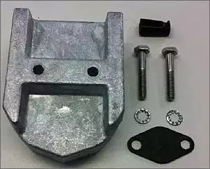

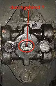

Das Anodenkitt sieht eigentlich so aus
Hits:	58
Größe:	39,5 KB
Der Stöpsel oben rechts ist zum abdichten der Kabeldurchführung (rotes Oval) für das Mercathode-System.
Hits:	67
Größe:	52,3 KB
Da bei mir kein Mercathode verbaut ist, ist dort auch keine (ovale)Kabeldurchführung.
Ob das kleine runde Loch durchgehend ist habe ich aber noch nie geprüft.
Gruß Lutz
