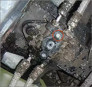

Am WE ist mir beim Anodentauschen eine Schraube der Blockanode abgerissen
Natürlich so, dass man sie nicht mehr greifen kann

Ausbohren über Kopf macht sich bestimmt echt beschixxen.

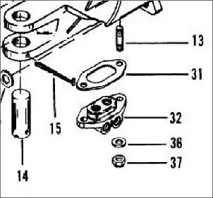

Also Teil 32 ausbauen. Ist ausbohren der Edelstahlschraube überhaupt eine Variante oder dann gleich Teil 32 tauschen
Name:	Manifold Assembly-1.JPG
Hits:	105
Größe:	35,1 KB

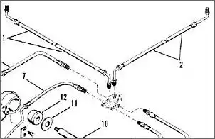

Geht Teil 32 ausbauen überhaupt so einfach, weil ja da die Leitungen 1 und 2 von "innen" dranhängen
Name:	Manifold Assembly-2.JPG
Hits:	102
Größe:	48,7 KB
Fragen über Fragen, was würdet Ihr an meiner Stelle machen
Blockanode nur mit einer Schraube montieren ist bestimmt keine gute Idee

Hatte ich am Wochenende raus das Teil.
Geht schon ist ein bisschen Fummelei, du musst die Schläuche von oben in den Befestigungen lösen dann klappt das.

Ach so das Teil saß ziemlich fest. Pass nur auf das die nächsten Schrauben heil bleiben

Bündig abgerissen oder mit etwas Überstand?

Mehr als bündig, eher etwas im Gewindeloch

Shit, dann bleibt eigentlich nur das auswechseln des Teiles #32 die vernünftigste Variante.

Solange wie die Stehbolzen für den Verteilerblock nicht abreissen - das wär übler...
Also,die beiden Muttern schön erwärmen vor dem Lösungsversuch und dann auch in die Tonne damit.

bohr' da ein schönes Loch für ein M4 Gewinde rein.
Dann kannst Du auch ein bischen krumm bohren.
Das hält dann zusammen mit der ungefähren M6.
