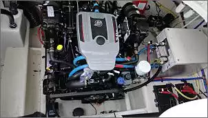

  #620
Alt 26.04.2014, 08:27
Benutzerbild von navigat
navigat navigat ist offline
Registriert seit: 26.06.2011
Ort: Nähe Hildesheim
Beiträge: 843
Boot: Sea Ray 255 Sundancer with Mercury 270 and Bravo XR3
5.578 Danke in 1.011 Beiträgen
Zitat von Bay245 Beitrag anzeigen
Hi, muss mein Fishfinder Kabel auch noch verlegen. Wie bist du bis
ins Cocpit gekommen?
Das ist relativ einfach bei der 245'er! Kriech mal hinten in die Koje, da kannst Du ein größeres Brett an der Decke abschrauben und hast dann den Raum zwischen Cockpit und Motorraum offen!
hier müsste Rene auch sein Kabel vom Tiefenmesser wieder finden!
