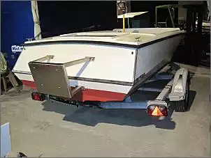

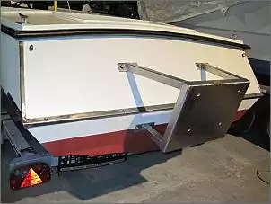

Wir sind nun in der Gegenwart angekommen, in dieser Woche wurde die Hochzeit vollzogen.
Vielen Dank für das Verständnis und die Unterstützung unserer besseren Hälften sowie an den Yachthafen Harburg für die Unterkunft, Tipps, Verpflegung und Unterstützung.
Es ist nun der Tank montiert und das Deck liegt wieder auf dem Rumpf. Wir sind also auf dem Stand von Woche 6 ;)
Auf der Habenseite:
- Im Heck lassen sich zwei-drei Schlafkojen realiseren
- Der Tank ist gefüllt und dicht
- Die gewöhnungsbedürftige Alu-Riffelblechfolie ist Geschichte
- Die Löcher sind zu, alles Altmetall entfernt
Wir werden den weiteren Projektfortschritt natürlich posten, ein kleines Update wird es vermutlich Ostern geben.

Sichter kommen jetzt wieder viele und Sagen ein Lotos ohne Wartburgmotor ist Doof aber die Idee Achtern zwei Schlafplätze zu machen ist einfach genial.
Ein AB mit 50-60Ps finde ich als Optimale lösung.
Ich wünsche euch viel Glück und viel Zeit damit Ihr Zeitnah fahren könnt.

vielen Dank für die vielen Meldungen ;). Wir werden wohl erst einmal den 25PS AB probieren und dann mal schauen. Primär muss erstmal wieder Struktur her und wenn das Cockpit soweit ist schauen wir mal wie es weitergeht. Der 25er ist noch nicht getestet sprich wir müssen erst mal checken ob der läuft ;).
Der Heckspiegel ist vom Aufbau her recht stabil geplant so das wir noch was dickeres dranhängen könnten.
Gruß Destri
