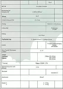

Zitat von Hai-Bruce Beitrag anzeigen
Bitte nur 1:25. Steht auch so in der Bedienungsanleitung.
Zitat von piep Beitrag anzeigen
in meiner steht 1:50
...und im Prospekt 1:100:
Hits:	212
Größe:	59,7 KB
MfG
Oliver
Alt 20.02.2014, 08:53
Registriert seit: 19.08.2012
Ort: Wien
Beiträge: 2.254
Boot: Momentan Bootlos :-(
Anhang 516002
hm..... ja was nu??????
Wie alt ist der Motor, Du schreibst von einem "Erbstück", mein Tomos Bj. 78 benötigte 1:25.

misch 1:50 dann bist du auf der sicheren Seite, bin immer 1:50 gefahren und meine Tomosse haben es mit immer gedankt.
