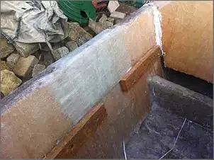

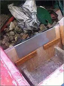

Ich benötige mal euren Rat.
Hits:	194
Größe:	69,5 KB
Ran machen oder weglassen?
Ich habe heute noch zwischen Wanne und Spiegel die hohl Kehlen gemacht.
Morgen schleifen und Roving Gewebe rüber laminieren danach das unterste brettchen rein alles laminieren und fertig.
Ich würde den Spiegelschutz montieren!
Wie weit geht der hinten runter? Wäre sinnvoll, so weit das Bracket am Spiegel anliegt.
Wilfried

So ihr wollt ja immer fleißig Bilder sehen.
Das sind die ersten 2 lagen im Innenbereich um es gerade zu machen.
Hits:	116
Größe:	78,3 KB

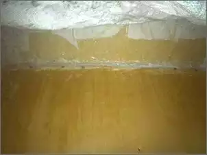

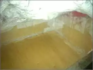

Aber das ist nicht das einzige was passiert ist ;)
Hits:	122
Größe:	37,9 KB
Hits:	116
Größe:	32,9 KB

Somit ist die motorwanne jetzt fertig nur noch 2 Lagen matte dann eine Lage Roving aber das erst Mittwoch.

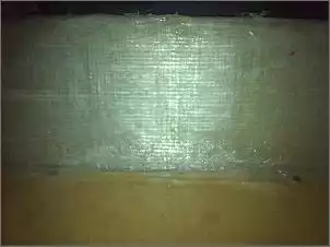

Und hier noch eine bessere Aufnahme vom festen GfK ;)
Hits:	129
Größe:	43,9 KB
Hoffe die Bilder sagen euch zu ;)
