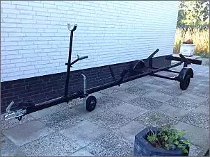

[QUOTE=klaus51;3251822]Steht denn die Fahrgestellnummer nicht wie auf dem Foto auf dem Typenschild
Die Fahrgestell Nr. steht zwar auf dem Typenschild, aber der TÜV besteht auf eine eingeschlagene Nr. "das Typenschild und die Kennzeichnung könnte nicht ursprünglich sein".........

[QUOTE=heebesch;3254133]
Da kannst Du dir einen "Wolf" suchen, aber eine eingeschlagene Fahrgestellnummer wirst Du auf dem Rahmen nicht finden. Da bleibt dann nur die "Selbsthilfe" in Form von Schlagzahlen.

Ich hatte einen neuen Termin bei einem amtl. anerkannten Sachverständigen vom TÜV, er hat nun doch die FIN in den Zugrahmen eingeschlagen, da vor den 70er Jahren nur die Fahrgestell-Nr. auf dem Typenschild notwendig war. Die FIN hat er links und rechts mit einem Schlagbolzen "TPN-Zeichen" ( kein *) begrenzt.
Kosten 61 €
Historie:
1. Termin beim TÜV:
Mängel: keine amtl. Zulassung (aber ohne TÜV keine Zulassung "Henne und Ei Prinzip"), Zugkugelkopfkupplung ausgeschlagen, Dreiecke auf den Kotflügeln fehlen da die Beleuchtungseinheit abnehmbar ist, die FIN fehlt.
Zwei Tage später wurden die Mängel beseitigt: neue ZKKK, Dreiecke angebracht. Die FIN aber nicht auffindbar. Kosten durch Eigenleistung etwa 40 €
2. Termin beim TÜV: eingeschränkte Abnahme da keine FIN in der Karosserie.
Kosten 28 €
1. Termin bei der Zulassung: Die Zulassung ist ein ungewöhnlicher Fall, da keine Abmeldung und kein alter Fahrzeugschein vorhanden, war vor den 70er Jahren auch nicht notwendig. Das Wissen von drei Mitarbeitern wurde für die Bearbeitung benötigt. Kosten 42 €
2. Termin beim TÜV: wie oben beschrieben
2. neuer Termin bei der Zulassung: Der Vermerk "FIN unleserlich, auf Zugrahmen neu eingeschlagen TPN VO. u. HI. BRGR" musste neu eingetragen werden. Neue Zulassungsbescheinigung wurde ausgestellt. Kosten 12 €
Fazit: Gesamtkosten ohne Eigenleistung, Benzin, Zeit, etc. etwa 200 €
Das ist die Bürokratie oder auch, das sind die neuen Gesetze/Vorschriften wie oben beschrieben. In den 70er Jahren hat ein Stück Pappe mit der handschriftlichen Kennzeichen-Nr. des Zugfahrzeuges ausgereicht.
Nun werde ich den Bootsanhänger und das Holzboot (FINN DINGHY) verkaufen !!

...wenn das Ergebnis so ist, das die Kosten gerechtfertigt sind und wenn man einen Mehrwert schaffen kann, sollte man nicht gleich alles verschrotten. Auch wenn es in diesem Fall nur ein Bootstrailer ist. Ich bin mit dem Ergebnis sehr zufrieden.
Hits:	102
Größe:	141,1 KB
