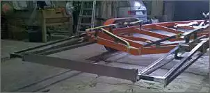

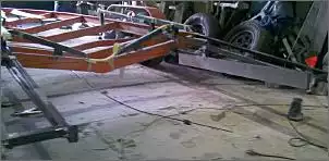

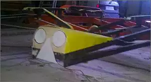

Dank einer Nebenbaustelle hab ich nicht alles geschafft
was ich schaffen wollte:
http://www.boote-forum.de/showpost.p...postcount=2606
Aber die Stb. Trailerverlängerung ist im Rohbau fertig.
Später kommt eine Alu Riffelblechplatte oben drauf.
Und die Lampen bleiben natürlich nicht so
Zwei Augen und eine Nase, da fehlt noch der Mund

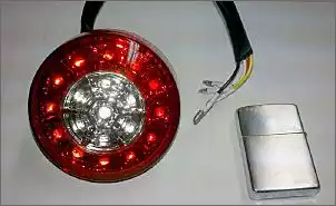

Eben sind die LED Rücklicht, Brems und Blinker Einheiten eingetroffen
Zarte 80 mm im Durchmesser mit allen erforderlichen E-Irgendwas Zeichen
4 Stück davon kommen an das Heck

Hallo Henning.
Kannst Du die Quelle für die Rücklichter veröffentlichen?
Sind die wasserdicht?
  #2755
Alt 10.09.2013, 11:33
Zitat von RING18 Beitrag anzeigen
Hallo Henning.
In der Bucht für 60 € das Paar gekauft.
z.Z. sind die nur für 70,00 zu finden.
http://www.ebay.de/itm/ATV-Quad-LED-...item35c68a752a (PaidLink)
Wasserdicht, steht nicht dabei, ist aber alles vergossen und nicht zu öffnen
Also, schaun wir mal.

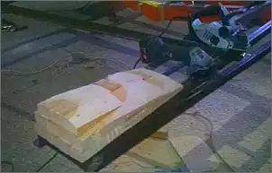

Also hab ich aus Holz eine Form gebaut über die ich ein Blech in
Form treiben möchte.
Hits:	190
Größe:	72,0 KB

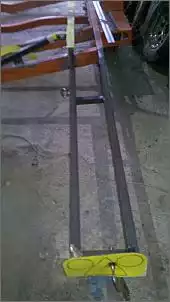

Während ich überlegte habe hab ich den Nummernschildträger
aus einer Richtlatte gebaut und die Befestigungen an den Trailer geschweißt.
Hits:	194
Größe:	68,2 KB
Rechts ein Scharnier und links eine Auflage.
Das Nummernschild wird zum Slippen unter dem Z an den inneren
Rahmen geschwenkt
Hits:	191
Größe:	78,0 KB

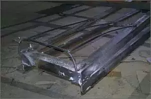

Der zweite Versuch.
Diesmal ohne Model

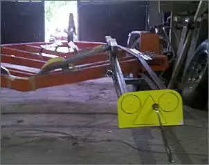

Die Form gibt nun ein Gerüst aus 5mm Draht vor.
Diesmal viel flacher und die dreieckigen Rückstrahler kommen an
Hits:	189
Größe:	70,5 KB

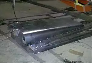

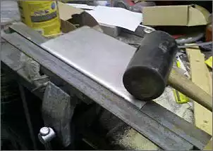

Wenn keine Kantbank zur verfügung steht müssen zwei Stücke
Winkeleisen, Schraubstock und Gummihammer genügen
Hits:	173
Größe:	82,6 KB

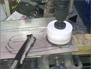

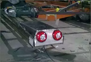

Mit einer 83 mm Lochsäge hab ich die Löcher für die Lampen
ins Blech gebohrt
Hits:	169
Größe:	80,1 KB

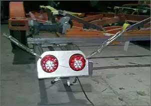

Und mit zwei Gripzangen an den Platz gehalten.
Jau, so gefällt es besser.

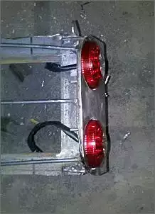

Nach dem verschweißen schaut es noch besser aus
Hits:	179
Größe:	83,3 KB

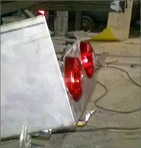

Zitat von Snackman Beitrag anzeigen
....... Bist du mit der Neigung innerhalb von 15 Grad in der Vertikalen?
Aber so etwas von
Jetzt weiß ich was ich vergessen habe: Bilder machen
Also werde ich es erklären:
Die Lampen sitzen im Lot in der schrägen Fläche.
Unten versenkt und oben stehen sie raus.
Daher Punkt vier meiner Lampenbeschreibung vor ein paar Beiträgen

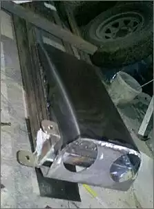

Ein sehr schlechtes Bild davon hab ich gefunden.
Auf dem Bild steken die Lampen ohne Schrauben nur in den Löchern, daher ist alles etwas Windschief.
Hits:	141
Größe:	91,1 KB

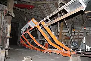

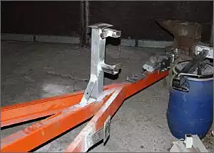

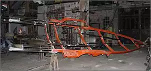

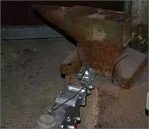

Alt 24.09.2013, 19:24
So, mit den Schweißarbeiten bin ich wohl fertig.
Der Windenstand hat noch zwei Stufen bekommen.
Die werden später mit Alu belegt
Stufen? Ja, auch ich werde nicht jünger
Bin ja erst seit 38 Monate an dem Projekt
Auch einen Reserveradhalter hab ich gefunden und angeschweißt.
Ein Reserverad hab ich noch nicht.
Hat noch jemand eine 6 Loch US Felge herunliegen?
Hits:	164
Größe:	69,4 KB

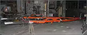

Nun steht der Rahmen diagonal in meiner Werft.
Die Achsen und Federn hab ich wieder ausgebaut
Hits:	165
Größe:	64,3 KB

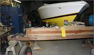

Warum Diagonal?
Ich musste das Rahmenende unter einen dicken Dachsparren bekommen.
Hängt ihn höher ist das Motto.
Hits:	184
Größe:	66,2 KB
Das vordere Ende liegt auf einer stabilen Auflage
Hits:	166
Größe:	73,0 KB
Zuerst werde ich von unten grundieren.
Dann wieder in die horizontale um von oben zu grundieren.
Mit dem Lack mach es auch in zwei Schritten.
Parallel dazu bekommen die Achsen Grundierung und Farbe.
Hits:	149
Größe:	97,8 KB
Und noch ein Stilleben aus der Werft.
Die Bar ist eröffnet
Hits:	174
Größe:	65,0 KB
Das Material für die Auflagen ist im Vorlauf.
Beleuchtung, Kabel, Bremsleitungen etc liegt alles im Regal.
Ach ja, ich muss ja noch in die Drehwerkstatt um die Federbolzen zu bohren.
Sie bekommen, wie angekündigt, Fettbohrungen und Fettnippel.
Nun brauch ich nur noch etwas Zeit

Henning, den Trailer kennst du ? Die Bilder sind aus 2008
Vielleicht findest du ja noch eine Inspiration
Name:	Boot Düsseldorf 2008 028.jpg
Hits:	225
Größe:	79,9 KB
ID:	483819   Klicken Sie auf die Grafik für eine größere Ansicht
Name:	Boot Düsseldorf 2008 025.jpg
Hits:	246
Größe:	103,8 KB
ID:	483820   Klicken Sie auf die Grafik für eine größere Ansicht
Name:	Boot Düsseldorf 2008 029.jpg
Hits:	237
Größe:	91,2 KB
Gruß Ralf
