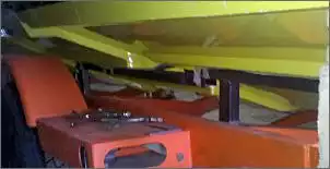

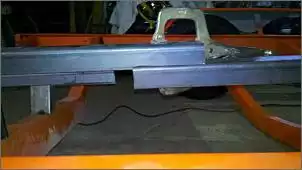

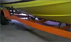

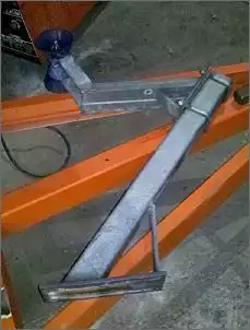

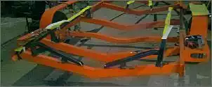

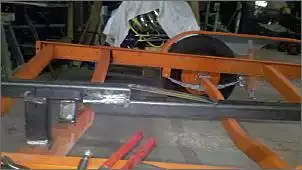

Auflagenbau:
An der Stb Achteren Ecke hab ich angefangen.
Messen, messen, messen, überlegen, noch mal
messen, den Trailer unterm Boot wegziehen, punkten
noch einmal messen, überlegen.......
Hits:	129
Größe:	73,6 KB
Den Trailer wieder unters Boot, hatte vergessen zu
messen wo die Stufe ist.
Die 35 mm Stufe in die Auflagen bauen.
Hits:	121
Größe:	57,7 KB
Und weiter ....
Hits:	129
Größe:	65,5 KB
Das war der heutige Abend.
Es ist immer noch nur gepunktet.
Einige Sachen müssen noch verändert werden.
Dann geht es vorne weiter.
Zum Schluss wird das ganze auf die andere Seite gespiegelt

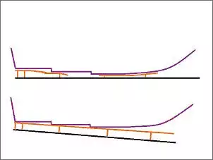

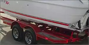

Natürlich werden die Auflagen keine 100% Kopie der Stufen.
Hier ein Bild vom Trailer den ich als Vorbild verwende.
Drei in der Höhe angepasste Auflagen
Hits:	201
Größe:	33,2 KB
Leider sind die Traversen an meinem Trailer nicht genau da
wo ich sie benötige.
Daher teilen sich die beiden hinteren Auflagen drei Traversen.
Natürlich wird es keine Kante geben sondern eine flache Rampe,
die beim Slippen nicht stören wird.
Hits:	134
Größe:	37,4 KB
Die Variante gerade Langauflage:
Hier stört mich die Puntbelastung an den Stufen, das Boot liegt
nur auf drei Punkten je Seite

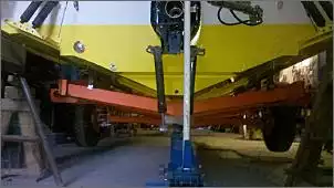

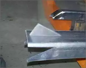

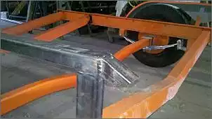

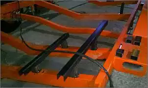

Das Feintuning der Langauflagen:
Mit der Bandsäge einen Keil herausschneiden, zusammen biegen
und verschweißen. Fertig ist das hintere Ende.
Hits:	136
Größe:	67,1 KB
In der Mitte eine Schräge damit die Rumpfstufen beim slippen
nicht hängen bleiben
Hits:	153
Größe:	72,5 KB
Und auch vorne ist die Sache etwas abgeschrägt
Hits:	137
Größe:	72,2 KB
Eine Lage Pappe auf die Auflagen und ab unter das Boot
Hits:	148
Größe:	95,2 KB
Passt perfekt
Hits:	174
Größe:	59,6 KB
Sorry für das Sch... Bild.
Hits:	173
Größe:	57,4 KB
Die inneren hinteren Auflagen hab ich noch nicht fertig, ebenso
die Bugstütze auf Traverse 1 und den Windenhalter.
Eigentlich wollte ich das heute noch fertig bekommen.
Leider meldete sich mein Magen - HUNGER
Kurz nachgedacht.
Verd. gestern hatte ich gefrühstückt und danach - Fehlanzeige,
ich habe stumpf vergessen was zu essen
Nun sitz ich mit einer Fressnarkose in der Küche vor dem Läppie
Also geht es erst morgen weiter

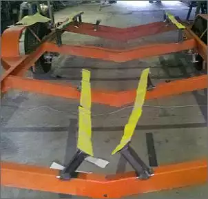

Ich bin da für meine Donzi noch an einem ähnlichen Projekt dran, nur hab ich diesmal die Blattfedern entfernt und ein deutsches Fahrgestell drunter geschoben!
Hits:	343
Größe:	25,4 KB
Hits:	361
Größe:	29,2 KB
ID:	478214Klicken Sie auf die Grafik für eine größere Ansicht
Hits:	343
Größe:	28,6 KB
Hits:	343
Größe:	25,4 KB

Moin Dirk,
So ähnlich wollte ich es mit dem Alu Trailer, der bis vor kurzem unter
dem Boot war, machen.
"Deutsche" Achsen an US Blattfedern war Plan A
Leider ist der Rahmen mit seinen 2010 mm zu breit für Achsen
von der Stange.
Auch würde der Trailer die Magischen 2550 mm knacken.
Dann fehlt auch mindestens ein bis eineinhalb Meter Rahmenlänge.
Aber das Problem hast du mkit deeinem XXL Trailer nicht.

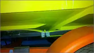

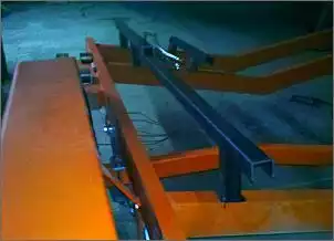

Nach einer Woche Pause ging es heute weiter.
Erst einmal ein Detail Bild der "Rampe" und der Stufe im Rumpf
Hits:	1595
Größe:	54,9 KB
Und mal wieder eine Anprobe zum messen.
Passt 1A unters Boot
Hits:	292
Größe:	81,4 KB

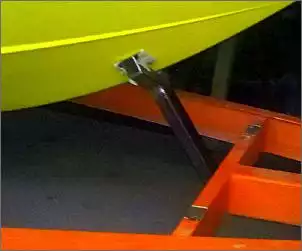

Die geplanten inneren / hinteren Langauflagen habe ich um 90 grad gedreht
So wird sich das Boot später selbst zentrieren
Hits:	276
Größe:	71,1 KB

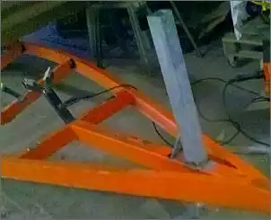

Die letzte Auflage, die letzte Verbindung Boot - Trailer ist fertig.
Gefühlte 1000 mal hab ich den Trailer zum Anpassen unter das
Boot geschoben und angehoben
Hits:	180
Größe:	70,6 KB
Dann folgte Recycling, aus einem alten Windenstand mit Bugauflage wird.....
Hits:	146
Größe:	84,2 KB
...der neue Windenstand ohne Bugauflage.
80 x 80 x 5 mm ist wohl stabil genug
Hits:	140
Größe:	81,9 KB
Nun mach ich mir Gedanken über die Heckverlängerung bzw die
Anordnung der Lampen und wo bastel ich das Kennzeichen hin?
Hits:	165
Größe:	78,7 KB
Anhang 479293
Anhang 479294
Anhang 479295
Morgen geht es weiter, dieses WE wird rangehauen
