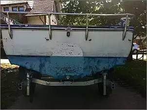

Hallo Walter
Werde morgen die Holzplatte am Heck anschrauben und mit der Positivform der Konsole beginnen.
Bzgl. der Maße wie Tiefe, Höhe und Winkel sollte ich aber vorher noch ein paar Tipps von Dir haben...
Das Profil des Bodens / Kimmung werde ich ja vermutlich wie vorgegeben übernehmen und über die gesamte Tiefe der Konsole fortsetzen. Ein Bild mit Maßen habe ich beigefügt - Bilder vom Boot selbst werde ich morgen machen - heute regnet es zu sehr um das "gute Stück" mal bei Tageslicht abzubilden.

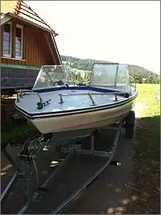

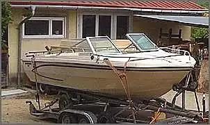

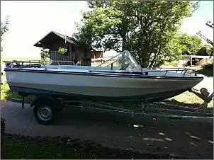

So, nun habe ich es geschafft mal Bilder vom Boot selbst reinzustellen.
Jetzt bin ich doch gespannt, was die Glastroner dazu sagen...ist es eine oder nicht?

Also eine V174 ist es nicht. Der Rumpf würde wenn überhaupt eher in Richtung V184 gehen, jedoch ist es auch keine V184. Der Bug lief nicht zu beiden Seiten so ab.
Kurz - Es ist keine Glastron.
Gruß Aaron

Jetzt bin ich aber doch platt - andererseits passt das zum Verkäufer des Bootes.
Sollte das stimmen, dann ist Arglistig noch eine schmeichelnde Umschreibung für das Verhalten des Vorbesitzers.
Das muss ich jetzt erst mal setzen lassen - muss mir das mit dem Umbau dann wohl doch überlegen wenn ich bzgl. der Zulassung/Versicherung keine Probleme haben möchte.
Ich werd jetzt erst mal Urlaub machen und mich danach erneut damit beschäftigen.
Sei es wie es ist, trotzdem vielen Dank für Dein Feedback zum Bootstyp.

Hallo Aaron
Hab da ein Bild einer V194 aus diesem Forum gefunden, das aus ähnlicher Perspektive aufgenommen wurde.
Norbert
Hits:	193
Größe:	61,7 KB
(Bild ist Fremdmaterial aus dem Boote-Forum)
Sent from my iPhone using Tapatalk - now Free
Geändert von noni (23.08.2013 um 10:54 Uhr)

Zitat von noni Beitrag anzeigen
Hallo Aaron
Norbert
Anhang 475565
Norbert, eine V194 ist deutlich größer als dein Boot. Achte mal auf das Deck vorne vor der Scheibe, du wirst dieses bei keiner Glastron finden.
Gruß Aaron
